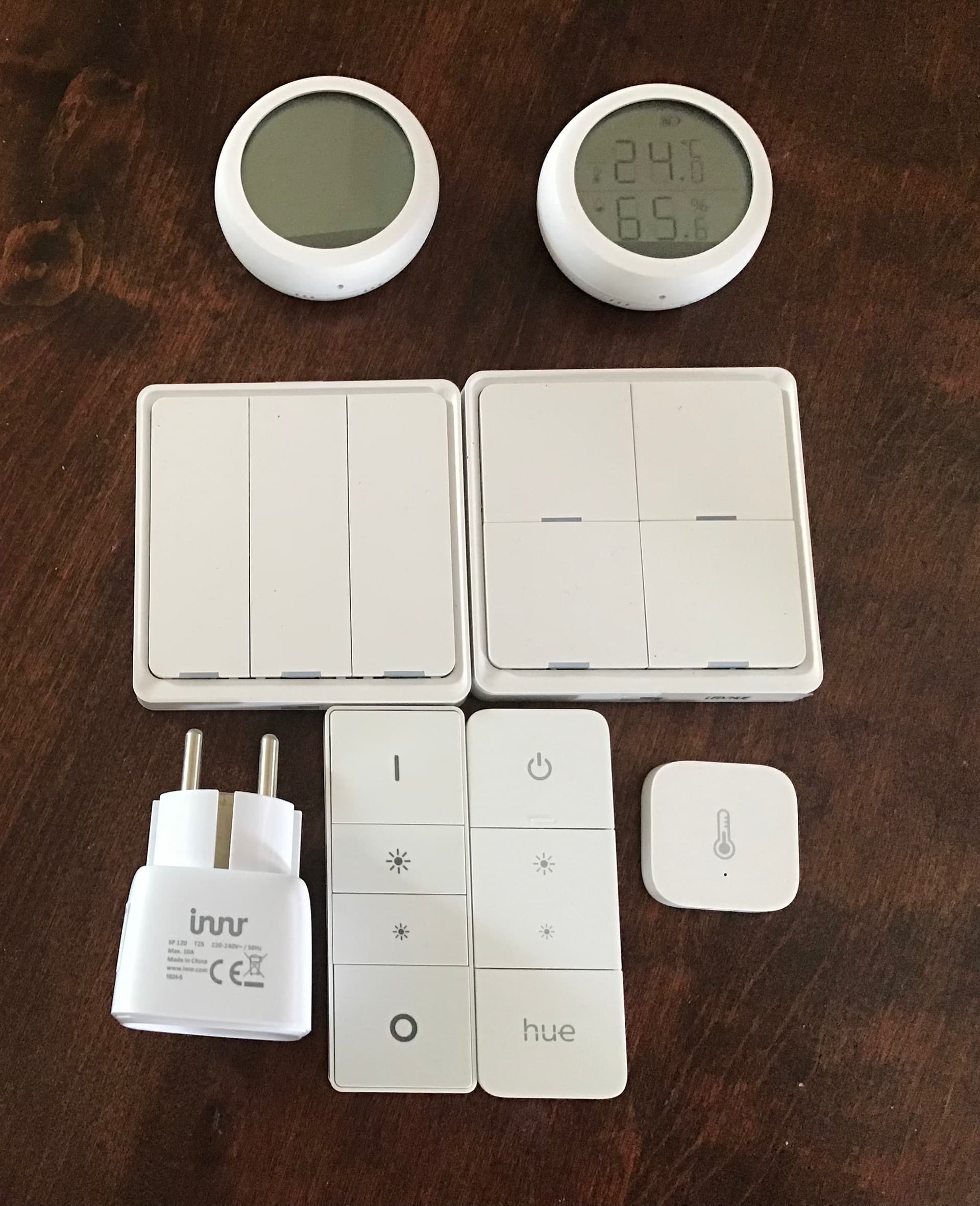

Echter was het helaas zo dat vele Zigbee devices niet meer werkte, waarvan veel schakelaars :frowning:
Na veel geprobeerd te hebben zoals apparaten uit/aan en stuk voor stuk opnieuw toe te voegen lukt het nog steeds niet met momenteel 7 wel werkende Zigbee devices, waaronder 2 routers (Innr SP120), weet ik niet meer precies wat te doen.
Deze apparaten willen dus niet (meer) gekoppeld worden.
Hij time-out steeds (het duurde te lang…) volgens Homey.
Het vreemde is dat van deze apparaten anderen (dus 1Hue dimmer switch, 2lcd thermometers en 1 Aquara temp/humidity sensor weer terug kwam, behalve de gang schakelaars) het wel deden na een batterij eruit/erin en een druk op het zend knopje van de betreffende devices.

en het enige ‘oude’ apparaat wat het na 3dagen nog steeds niet doet is een Moes 3gang schakelaar.
Voor de duidelijkheid, de apparaten in de openingspost werken na verwijdering dus helemaal niet meer op Homey.

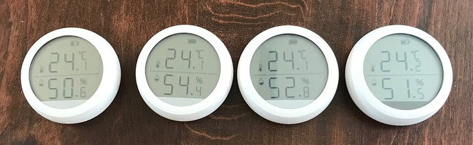

Alleen helaas met geen enkele mogelijkheid meer de lcd thermometers.
Vraag me af wat hier precies de reden van is, want ik beheer 4 Homey’s en deze willen dus op al deze 4 Homey’s niet meer.
Na zoeken kom ik wel op Github een melding tegen van dit probleem, alleen begrijp ik niet waarom specifiek met een nieuwe koppel poging dit probleem optreedt.
Zou jammer zijn deze niet meer ‘slim’ te gebruiken.
