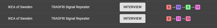

Mijn ikea versterkers zijn toegekomen en geplaatst!
Eerste test, versterker1 in Living (gelijkvloers); versterker 2 in tuinhuis.
Versterker tuinhuis kreeg ik niet gekoppeld, ik heb deze dichter geplaatst om te koppelen en vervolgens terug in tuinhuis gezet.
een “interview” leverde geen resultaat op.
Tweede test, versterker 1 op 2de verdiep van de woning, versterker 2 in tuinhuis.
De stekker in de woning had iets meer stappen
Maar een interview leverde mij vrij snel resultaat op!
afbeelding
ik heb nog geen accessoires in het tuinhuis op Zigbee om verder te testen.
