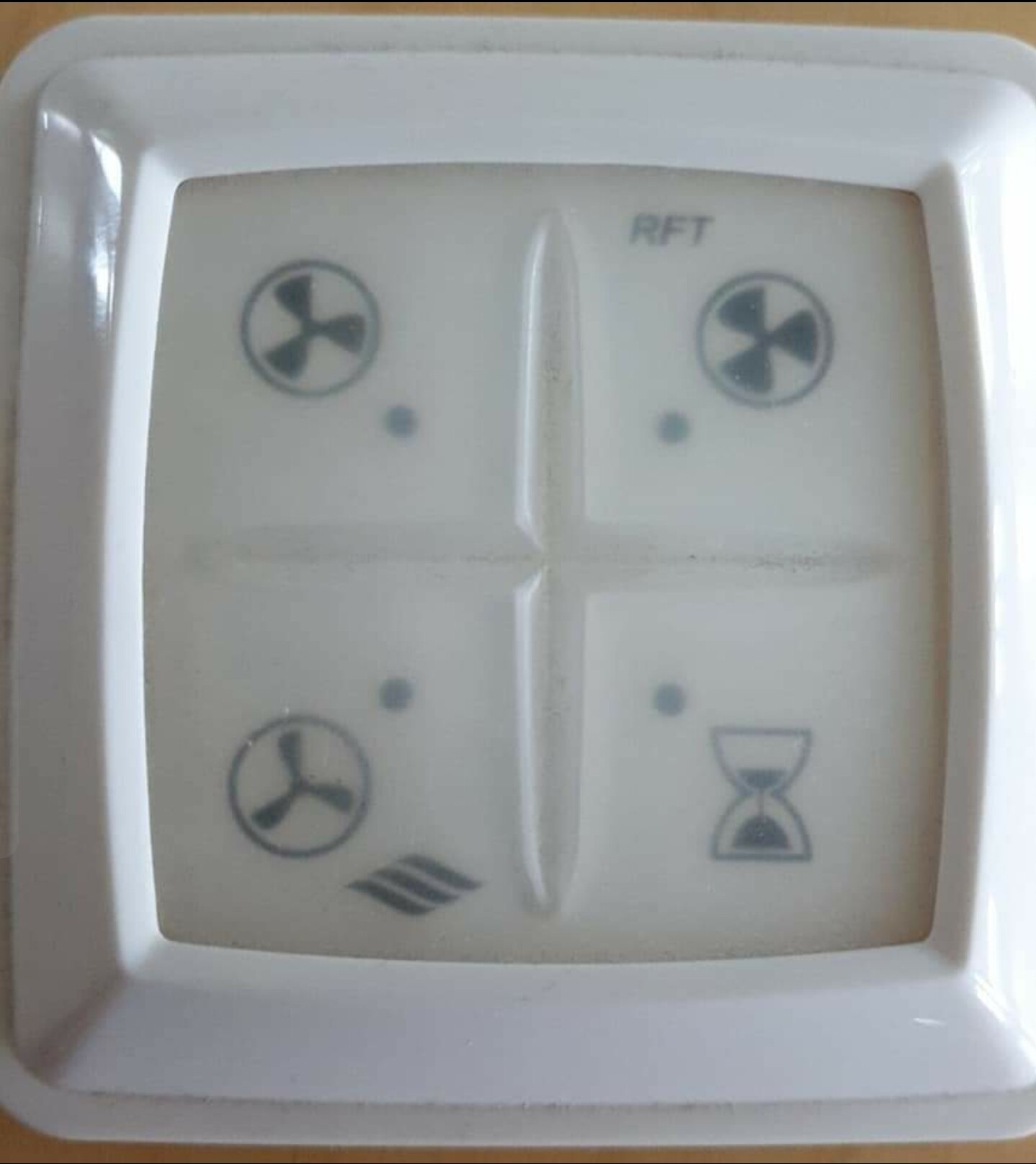

Kan iemand mij uitleggen/ helpen hoe ik via Homey de Zehnder Wtw kan schakelen? Hij is nu manueel te bedienen door twee lossen RF zendertjes.
Die zendertjes zijn van die platte schakelaars met 4 knoppen?
Deze bedoel ik, maar die is van Itho
Klopt!
