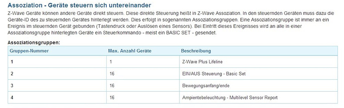

Laut Dokumentation der Leuchte ! + 2 sind das die Gruppen:

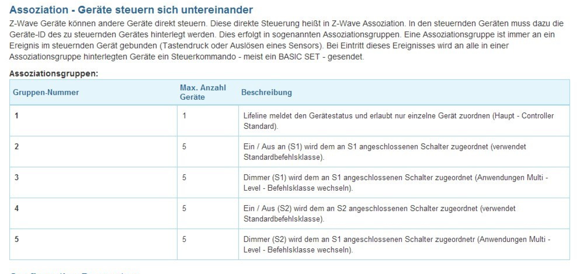

Laut Fibaro die:

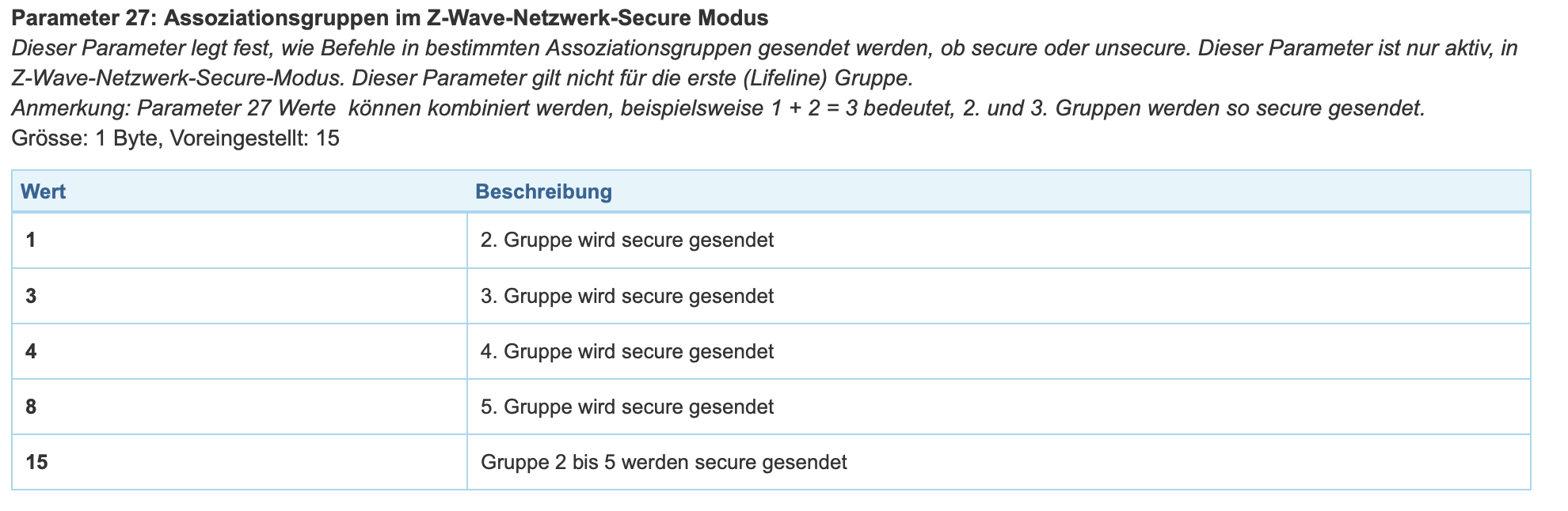

Wie sind deine Z-Wave Leuchten und der Double Switch inkludiert beide Secure oder ist einer davon Unsecure?

ich verstehe nicht wie ich den fibaro doubleswitch als nicht sicher inkludiere :crazy_face:
Du brauchst nur die Kommunikation zu Assoziatierten Geräten auf Unsecure umstellen!

Du willst doch mit dem Fibaro Double Switch eine Z-Wave Leuchte steuern, richtig?!
Dann wird in den Einstellungen des Fibaro Double Switches die Assoziation gesetzt.
Hier die Node-Id des zu steuernden Gerätes eintragen.
Steuern mit S1 → Gruppe 2 oder 3 je nach dem ob nur an und aus oder multilevel
Steuern mit S2 → Gruppe 4 oder 5 je nach dem ob nur an und aus oder multilevel

Was ist das für ne Lampe? Hast du mir mal ne vollständige Anleitung?
Hast Du mal die Gruppe 3 versucht?
Hallo,
das wäre die korrekte Lampe:
http://manuals-backend.z-wave.info/make.php?lang=de&sku=STEERSLEDD2

Du hast aber die Kommunikation (Assoziationen) beim Double Switch auf Unsecure umgestellt, oder?
ja habe die Kommunikation umgestellt, siehe hier, das mĂĽsste passen der Parameter 27,1,0?

Also von der Steinel Lampe zur einer zweiten Steinel Lampe? Hast du mal beide Gruppen 2 und 3 versucht?

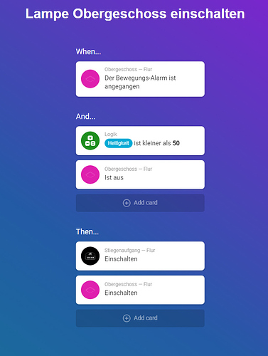

ja gruppe 2 und 3, ich verstehe es nicht, vlt. mache ich nur einen flow?

Könnte das was zu tun haben? Bzgl. single und multi? Wie setzt man das?

habe gestern noch etwas rumgespielt, einmal ist die lampe kurz angegangen, dann nicht mehr, seitdem schaltet die lampe stiegnaufgang bei dem flow nicht mehr ein? ich versteh das nicht.
