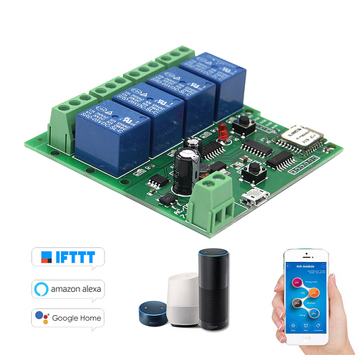

Echter weet ik niet hoe goed dit werkt met IFTTT. De Sonoff ziet er wel degelijk uit, maar het is niet zeker of dit werkt met de App van Sonoff, als ik de beschrijving zo lees…
De Sonoff kun je het best eerst flashen naar Tasmota, dan werkt hij waarschijnlijk prima. De twee die ik aanraadde werken als het goed is direct, met als voordeel van de Shelly dat je die als 4x channel kan toevoegen aan Homey

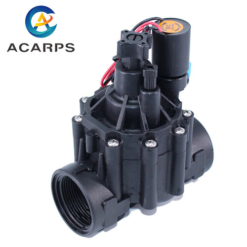

Ik krijg binnenkort via via ook 2 Rainbird magneet kleppen. Hiermee wil ik de beregening in onze tuin gaan aansturen.
Dit is wel compleet nieuw terrein voor mij :slight_smile:
Stomme vraag.
Staan deze kleppen standaard dicht en gaan ze alleen open als de 24v ac op de magneet klep staat?
En met 2 kleppen heb je dan 2 kanalen nodig?

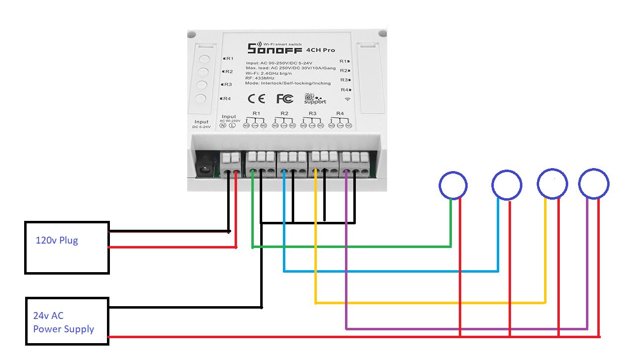

Ik kwam dit aansluit schema tegen. Zou dit werken?
Ik mag hopen van wel (geen stroom → dan ook geen water doorlaten).
Gewoonlijk drukt een veer de klep dicht, en trekt de onder spanning gezette magneetspoel de klep omhoog.
Ja. Twee NO (Normally Open) contacten.
Ja! Mits de kleppen ook 24VAC zijn en dat lijkt erop (AC = wisselstroom):
