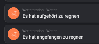

für diesen (bzw. die Ecowitt Homey App) hat @Adrian_Rockall nun die Funktion implementiert, dass man das Regenereignis direkt triggern kann :slight_smile:
Wäre interessant zu wissen, ob die Sensoren nahezu gleichzeitig den Regenbeginn melden, oder ob es eventuell größere zeitliche Unterschiede gibt. Wenn letzteres, wie groß sind die zeitlichen Abstände und sind diese eher zufällig oder gleichbleibend.
Hi Dirk - ich hatte bereits mit der Regenrate einen Flow gebaut und das war schon “fast” Echzeit… fast zeitgleich haben meine “Bastellösung” und der Ecowitt die Regenmeldung gegeben.
Bin gespannt, ob es jetzt sogar noch schneller ist mit dem neuen Feature “es regnet”
Welche Regenmenge hattest Du denn bisher zur Regen-Beginn-Erkennung genutzt? 0.1 mm?
In der Ecowitt Smartphone App werden maximal ja auch nur Zehntel angezeigt.
da hatte ich nur “die Regenrate hat sich geändert” als Trigger gewählt… ohne weitere Angabe
