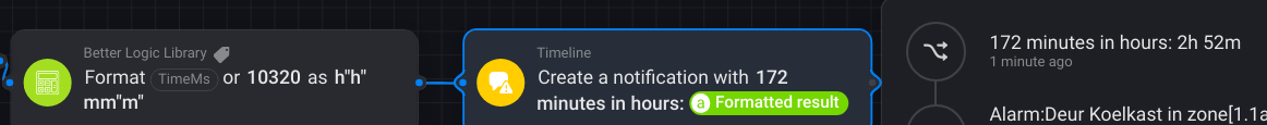

Danke für den Tipp. Ich habe es nun so nachgebaut. Funktioniert auch mit der Umrechnung. Allerdings frage ich mich, ob bei der Formatierung in Stunden/Minuten nicht etwas schief ist? Wenn ich von 176 Minuten ausgehe wären das 2 Stunden und 56 Minuten. Formatiert werden soll ja laut Bespiel im Format H:mm:ss - die Sekunden wären ja irrelevant, da nicht vorhanden. Entsprechend müsste das Ergebnis ja sein: 02:56 statt aktuell 0:02:56 - wie kann das entsprechend umgerechnet werden? (Auswahl HH:mm leider nicht vorhanden im BLL-Befehl) Danke dir für die Hilfe
Ich habe es auch gesehen, ja, 172 Minuten im
H:mm:ss -Format wird als 0:02:56 geschrieben, und das ist in der Tat falsch.
Sicher, du kannst kombinieren, was du willst;
nur nach der Eingabe muss man noch auf den eingegebenen Wert klicken, um ihn zur Flowkarte hinzuzufügen:
Screenshot from 2024-02-14 00-42-27
Ein Beispiel:
Und was auch möglich ist:
Herzlichen Dank für deine Unterstützung und den Tipp mit dem BLL-Befehl
Ich habe es nun so gelöst:
Also eine Kombination aus Zeichen entfernen (:00) aus der Zeit der Waschmaschine, Umrechnung der Minuten in Sekunden zur Darstellung der hh:mm (müssen Sekunden sein, damit BLL das berechnen kann) und einer entsprechenden Benachrichtigung (Minuten, formatiert und Endzeit berechnet - sprich aktuelle Zeit plus Laufzeit)
