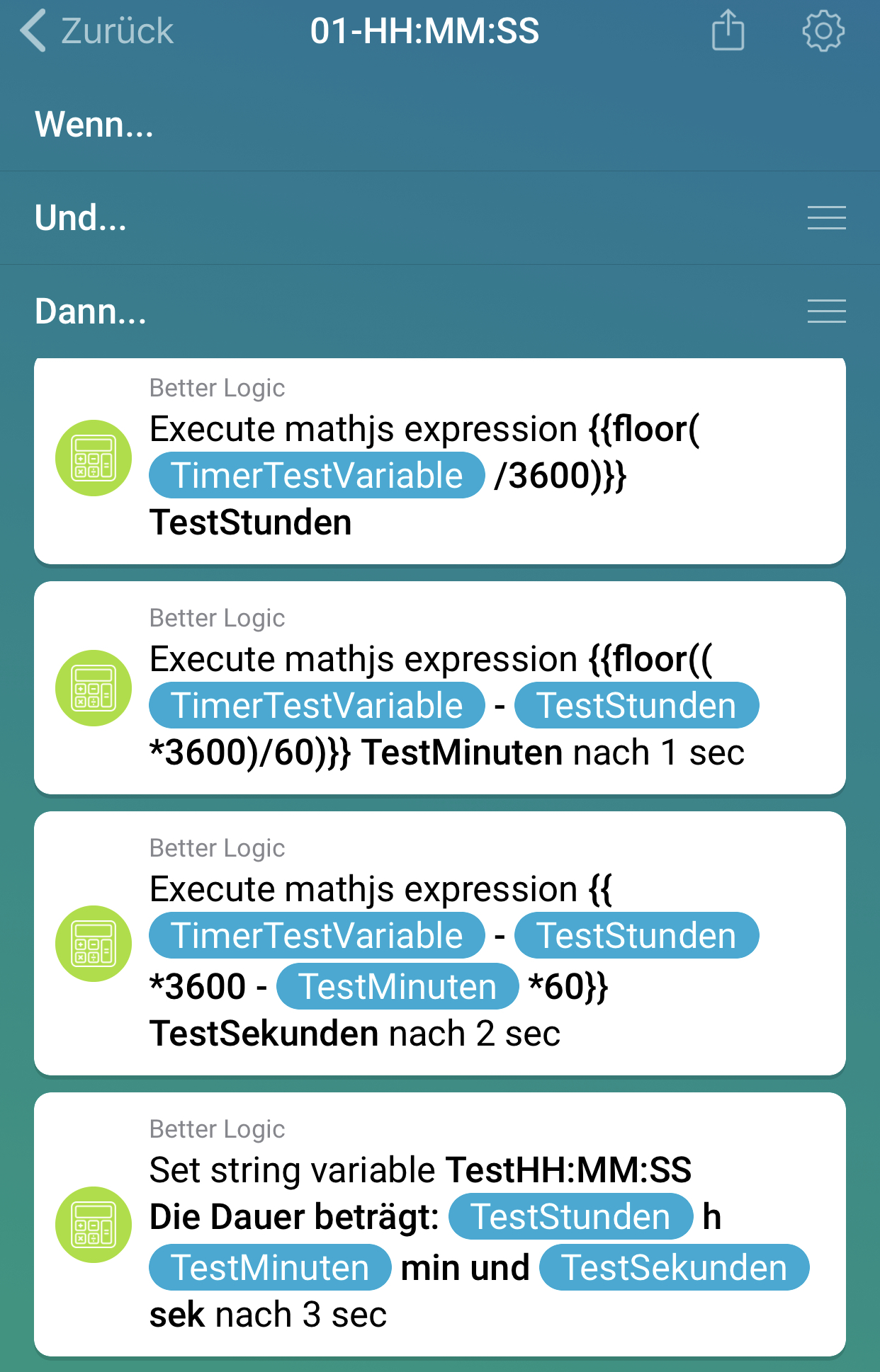

Was mir auf die Schnelle eingefallen ist, wäre folgendes:
In meinem Bsp: ist die zu umwandelnde Zahl die Variable „TimerTestVariable“ (Zeit in Sekunden) In meinem Bsp. Sind 24671s
Habe zusätzlich 4 Variablen angelegt:
3 Numerische
  • TestStunden
  • TestMinuten
  • TestSekunden
Und eine Text
  • testhh:MM:SS
Nun wird die Dauer in ihre Einzelteile Zerlegt hh:mm:as
Und schließlich in die Text Variable geschrieben und ausgegeben:
Dem bleibt nichts hinzu zu fügen. Ich hätte es genau so gemacht, wie die beiden Jungs über mir.
Sehr cool. Danke!
Gerne! Du kannst natürlich die Sekunden weg lassen, dann sparst Du Dir eine Variable und eine Berechnung.
Noch zum Verständnis: Die Funkion floor(x) rundet das Ergebnis auf eine ganze Zahl ab.
