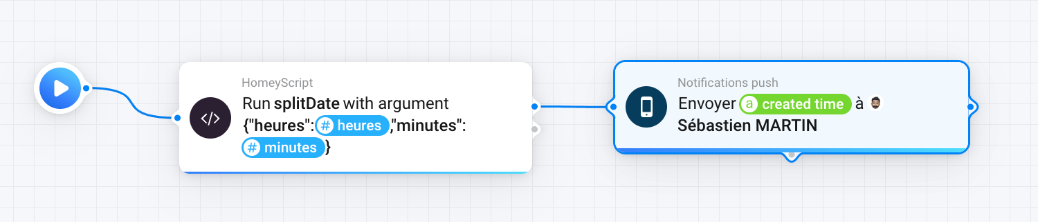

Exemple pour déclencher ce script:
Où splitDate est le nom de ton script.
Pour créer un tag string d’heure au format hh:mm avec 2 variables:
let myArgs = JSON.parse(args[0]);
let createdTime = (myArgs.heures + ":" + myArgs.minutes);
await tag('created time', createdTime);
return true;
Exemple de flow pour récupérer ce tag:
Comparer l’heure actuelle avec l’heure créée:
