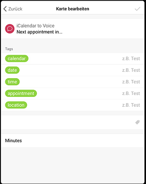

Mit der App iCalendar to Voice gibt es auch eine ähnliche Möglichkeit. Damit lasse ich mir eine Variable ändern, ob am nächsten Tag ein freier Tag ist (Urlaub, Wochenende, Krankheit; jeweils ganztägige Einträge im Google Kalender, welcher mit meinem iOS Kalender verknüpft ist) oder nicht.
Je Zustand der Variable werden einige Flows früher, später oder gar nicht ausgelöst.
Was ich allerdings noch nicht geschafft habe, ist irgendeinen der Tags zu benutzen.

Ich bin scheinbar zu blöd. Obwohl ich ja nicht erst gestern dabei bin, verstehe ich den Einsatz von Tags manchmal nicht.
Apropos Tags. Wenn ich einen Tag auswählen möchte dann stehen an erster Stelle immer diese Lokaletags. Beziehen diese Tags sich immer auf die Wenn-Karte?
Das hast Du Dir schon das reingezogen?
Exakt, hat auch den Vorteil, das man nicht lang rum scrollen muss. :grinning:
