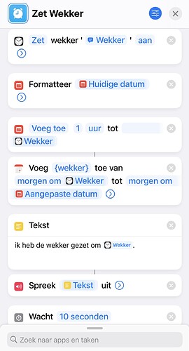

Ik gebruikt het als wekker… ik heb mijn werkrooster in mijn apple ical staan, die toegevoegd en 45min voor ik moet werken, gaat de “wekker” gemaakt met homey icm Sonos etc.
maar ook prive afspraken kan ik zo in mijn agenda zetten. Dit heb ik zo gemaakt, ook weer met Apple en dan met Shiri Shortcuts, dat als ik de wekker wil zetten dan zet ie de afspraak in mijn agenda “Wekker” met op het gewenste tijdstip: {wekker}
ook als icalcalender die tegenkomt, gaat ie af.
zo kan ik ook alle afspraken voor de volgende dag bepalen en voor ik ga slapen, worden die opgelezen door de Google Hub.
Zou je de flow eens willen delen met de wekker in combinatie met Siri Shortcuts? Ben daar erg in geïnteresseerd.
Hieronder staat nog 1 regel en dat is een homey favo flow uitvoeren en dat is niets anders dan een flow waar ik de icalcalendar laat syncen.
Ik heb hier in apple agenda een agenda voor werk, prive en 1 voor wekker.
deze shortcut maakt dus in agenda wekker een afspraak aan met als titel: {wekker}
en in homey wordt die dus dan gezien als wekker en start de flow om lawaai te maken
Edit, ik zie wel dat ik 2 verschillende scenario’s door elkaar haal… maar principe moet wel duidelijk zijn, lijkt mij :slight_smile:
titel vergelijk je dan met: {wekker}
