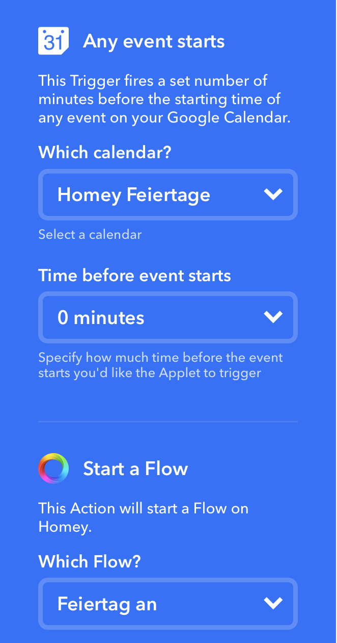

Ich habe es folgendermaßen gemacht und es scheint zu funktionieren:
  • 3 Googlekalender erstellt (Homey Feiertage, Homey Ferien und Homey Urlaub) Feiertage und Schulferien sind im Internet zum Download vorhanden und lassen sich importieren. Eigenen Urlaub muss man natürlich selber pflegen.
  • 3 VirtualSwitch in Homey angelegt (Feiertag, Ferien und Urlaub)
  • pro VirtualSwitch 2 Flows erstellt
  1. Wenn dieser Flow gestartet wird, VirtualSwitch “Feiertag” an
  2. Wenn dieser Flow gestartet wird, VirtualSwitch “Feiertag” aus nach 15 min
  • IFTTT mit Homey verbunden, 2 Services installiert (Google Calendar und Homey) und pro Kalender 2 Applets erstellt
  1. Wenn ein Ereignis im Kalender “Homey Feiertag” beginnt, Flow “Feiertag an” starten
  2. Wenn ein Ereignis im Kalender “Homey Feiertag” in 15 min endet, Flow “Feiertag aus” starten
Jetzt kann ich alle meine Flows mit Berücksichtigung der Feiertage, Schulferien und Urlaub erstellen :grinning:

Hallo, ich nutze immer noch ifttt da ich nicht nur die Feiertage, sondern noch Schulferien und meinen Urlaub im Homey hinterlege. Wenn Dir die Feiertage ausreichen, würde ich die Holiday App nehmen.
