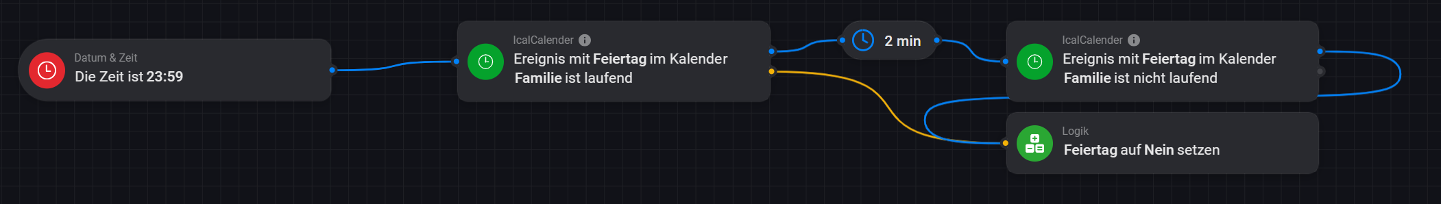

Der Ansatz mit der Logik ist gut. Ich habe das so gelöst, sollte doch klappen oder?
Der Flow an und für sich wird funktionieren, allerdings wird das eigentliche Ziel verfehlt.
Der Flow in Worten: An jedem normalen Arbeitstag und am Tag nach einem Feiertag steht die Variable auf Nein.

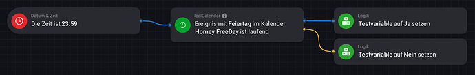

Der Flow ist viel einfacher:
Nehmen wir an das heute ein Feiertag ist und Du morgen bereits um 2:00 Uhr anfangen musst. Also wird heute Abend um 23:59 Uhr abgefragt, ob heute ein Feiertag ist, das Ergebnis lautet Ja.
Wenn Du morgen Früh gg. 2:00 Uhr aufstehst und zwischen 2:20 und 3:15 Uhr am Bewegungsmelder vorbeiläufst, der große Flow dadurch gestartet/getriggert wird und die Tag nach Feiertag Variable auf Ja steht, dann wird die Kaffeemaschine eingeschaltet.
Morgen Nacht um 23:59 Uhr läuft der oben abgebildete Flow erneut durch. Da morgen ja kein Feiertag ist, wird die Variable auf Nein gesetzt und der übernächste Tag wird also als “ganz normalen” Arbeitstag behandelt.
Ich würde die Variable Feiertag allerdings umbenennen, da diese ja eigentlich keinen Feiertag, sondern den Tag nach einem Feiertag kennzeichnen soll. Ich würde die Variable z.B. Tag nach Feiertag, oder so ähnlich, nennen. Anhand des Namens ist dann auch direkt klar, wofür diese da ist.
Mit dem folgenden Flow könntest Du in dem großen Flow die Abfrage, ob heute ein Montag oder ein Tag nach Feiertag sogar vereinen und damit eine Flow-Karte einsparen:
Einfach die Bedingungskarte Heute ist ein Montag durch die Variablen Karte ersetzen:
Ich hoffe es ist alles verständlich. Ansonsten einfach nachfragen
