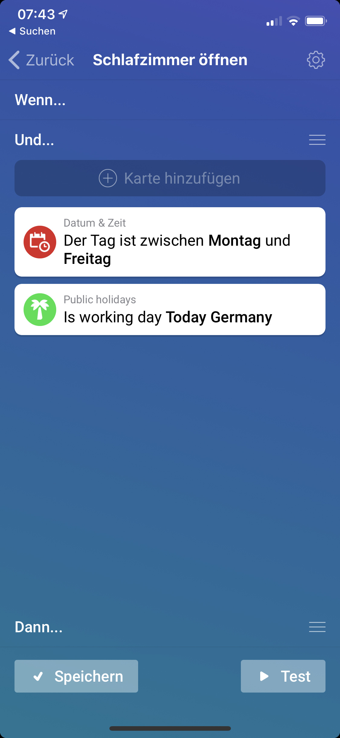

Sie regt sich immer auf das an Feiertagen unsere Rollos ebenfalls um 7.30uhr Hochfahren. Das sollte nur Montag bis Freitags und nicht an Feiertagen passieren.
Ich dachte ich hätte das Problem mit der App Public Holidays gelöst aber heute morgen liefen sie wieder hoch.
Ist mein Flow hier falsch?
Danke euch
Da es sich beim Fronleichnam nicht um einen Bundesweiten Feiertag handelt, wird da das Problem liegen. In diesem Fall bedarf es einer Unterscheidung nach Bundesland und nicht nur nach Land. Somit ist die App zumindest fĂĽr mich unbrauchbar!

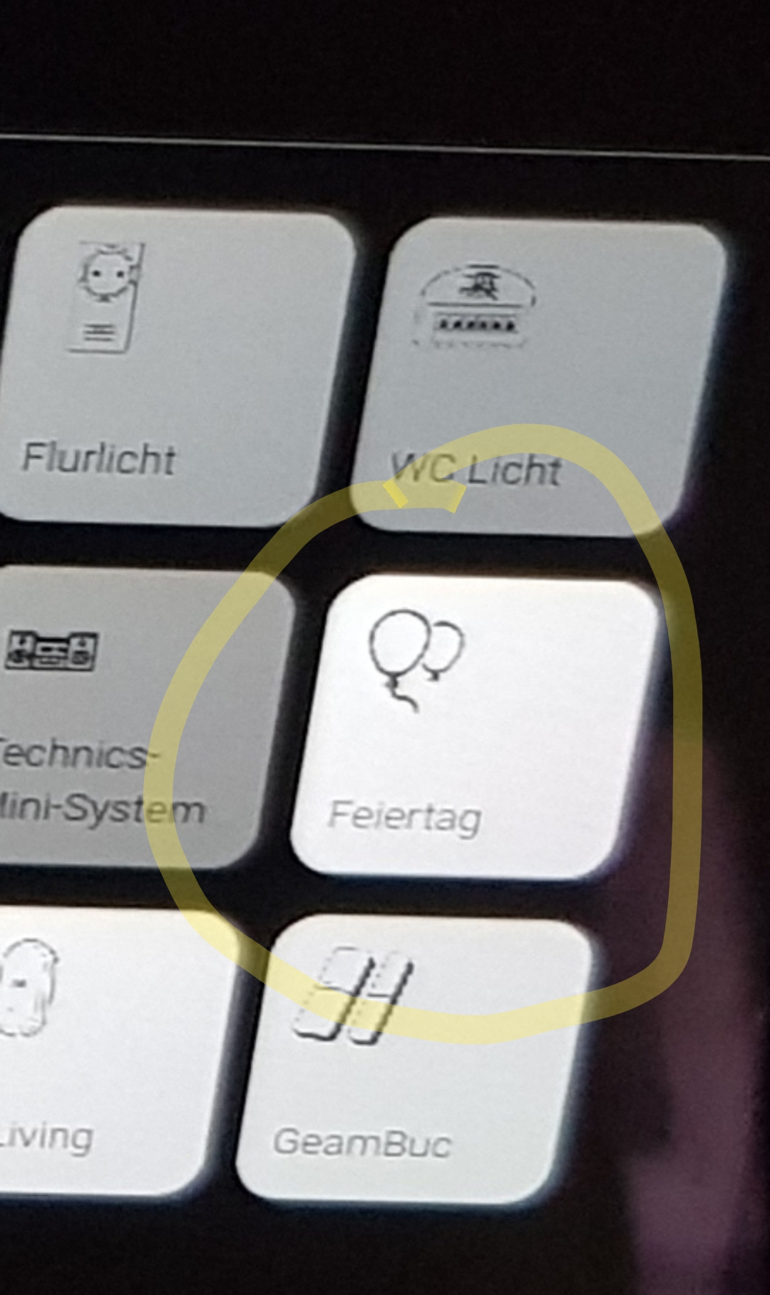

Ich habe das mit ein virtual device “feiertag” gelöst.
Mus mann aber selbst zu mindestens prĂĽfen ob er an ist.
Bei mir ist der auf der Homeydash.

Hallo an alle,
@Maik_do, mach einfach ein “swirch” on/oft,
@Undertaker, ich habe einfach im alarm flow, when “Feiertag” is oft.
