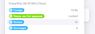

Aha bedankt, helaas zijn er maar 2 EN-kaarten: of hij vergrendeld is en of hij aan is. Daar kan ik dus niks mee.

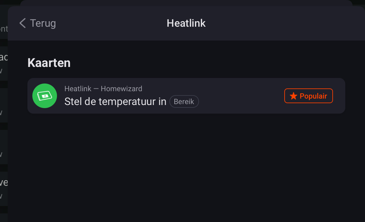

Met de heatlink van homewizard kan ik mijn CV bedienen.
Er zijn verschillende ALS-kaarten:
En één DAN-kaart:
Maar helemaal geen EN-kaart.

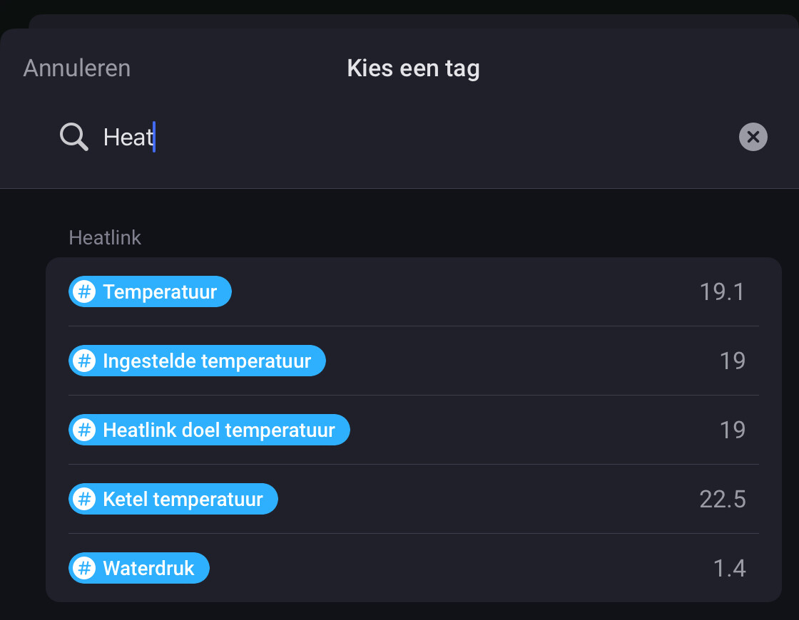

Gelukkig zijn er wel 5 nummer-tags:
En 3 JA/NEE-tags
Deze tags kun je gebruiken in LOGIC-EN-kaarten.
Op deze manier kan ik bv controleren of er warm water loopt:
Maw bij logic-EN-kaarten zijn niet alleen je eigen gemaakte variabelen beschikbaar maar ook tags van diverse apparaten.

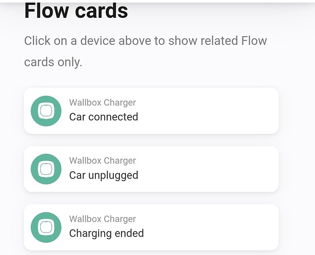

Ik denk dat je ongeveer dit wil bereiken:
Wanneer je thuiskomt wil je dat de wallbox ontgrendelt.
Wanneer je je auto niet koppelt en dus niet gaat laden wil je dat de wallbox na x minuten weer vergrendelt.
WHEN
JanJaap komt thuis
THEN
start timer van X minuten
Wallbox ontgrendel
WHEN
Wallbox Auto verbonden
THEN
Stop timer
Wallbox zet aan
WHEN
Timer loopt af
THEN
Wallbox vergrendel
WHEN
JanJaap gaat weg
THEN
Wallbox vergrendel
Dat klopt en het deel thuiskomen en ontgrendelen dat gaat prima.
Ik wilde hem nog simpeler: als ik thuis ben en er wordt een auto verbonden dan ontgrendelen.
Als ik dan later ineens bedenk toch te gaan laden dan zou het ontgrendelen vanzelf gaan.
Het probleem is dat de kaart “Auto Verbonden” niet goed werkt.
