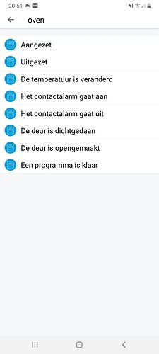

ALS tijd van de oven veranderd EN de tijd is 5 DAN…
Deze opties heb ik bij de oven bij kaartje ALS.
