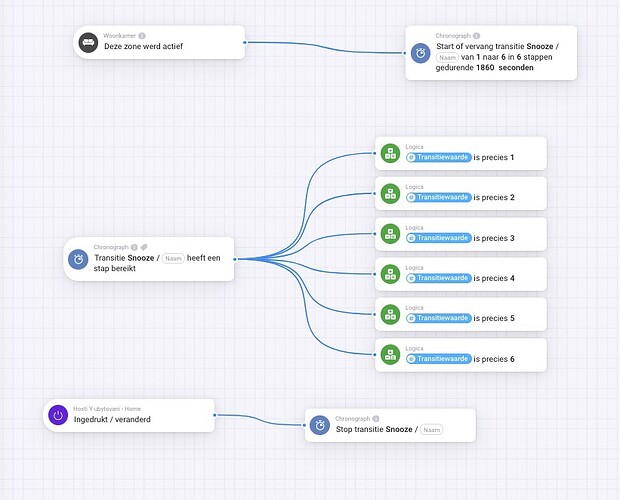

Het is helemaal goed te zien hoe de lijntjes lopen, maar ik denk dat er 6 keer om de 310 seconden een ander actie moet worden uitgevoerd.
Met de app chronograph kun je een ‘transitie’ starten. Zie schermprint. In dit geval gaan de transitie waardes van 1 naar 6 in 6 stappen, dus 1,2,3,4,5 en 6. Tussen iedere stap zit 310 seconden (1860/6)
Telkens als er een stap wordt bereikt, wordt er een actie uitgevoerd afhankelijk van de transitiewaarde.
Om deze flow te onderbreken hoeft je virtuele device alleen deze transitie te stoppen.

Ben er nu een tijdje mee bezig maar snap het nog niet helemaal. Die transitie Snooze, zoals in je voorbeeld. Maak je die wanneer je de ALS kaart selecteert? Waar plaats je dan de DAN kaart voor het afspelen van een geluidsfragment?
Ik heb het getracht te testen met een lamp, (Hue en kort knipperen) maar knipperde maar 1x. (6 stappen in 60 seconden)
Die transitiewaarde, is mijn aanname juist wanneer ik zeg dat dat een variabele is die is aangemaakt?
Of vergeet ik nu nog het een of ander.
Groet Mark
Zet de lamp (of 6 verschillende lampen) na de logica kaartjes achter ‘transitie stop’ heeft een stap bereikt.

Volgens mij heb ik gedaan wat jij boven beschreef echter er gebeurt niets. Wanneer ik het test stop alles bij de kaart Start of vervang transitie Stop. De transitie zelf start niet.
Groet Mark

ik heb gekeken of de transitie loopt. Wanneer ik de flow handmatig start zie ik de transitie voor 30 seconden lopen en daarna einde. Ik zie na de opdracht dat de transitie STOP dient te starten helemaal niets gebeuren. Moet ik misschien nog een apparaat aanmaken ergens? Ook wanneer ik de transitie STOP in de flow start werkt alleen de eerste keer knipperen (transitiewaarde 1) daarna stopt het. Snap gewoon niet hoe dit nu verloopt. Overigens die Logica kaarten, heb ik het goed dat dit allemaal dezelfde kaarten zijn maar alleen het getal achter Precies heb ik aangepast. Heb ik dat goed gedaan?
Groet Mark
Het zijn inderdaad dezelfde logica kaartjes op de cijfers na.
Heel mischien zijn de transactie waardes niet precies 1, 2, 3 enz. Maar 2,01 oid. Vandaar mijn suggestie om tijdelijk deze waardes naar de tijdlijn te schrijven.
