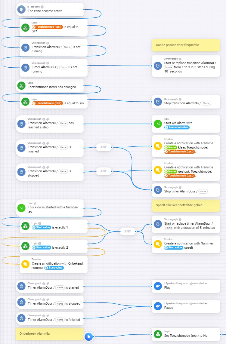

Als ik onderstaande flow start vanaf ‘deze zone werd actief ‘ dan zie ik de transtie inderdaad lopen op configuratie scherm van de chronograph-app:
Ik zie ook keurig netjes 1,2,3 enz. In de tijdlijn.
Bovendien hoor ik om de beurt de treinfluit en de deurbel.
Het enige wat ik nu kan bedenken is dat de floe nog niet gesaved was voor dat je de flow testte. Dat maakt normaal niet uit maar nu wel.
En de flow moet ingeschakeld zijn.

@Lamkram Het lijkt bij jouw dat de kaarten Start of vervang transitie STOP en Transitie STOP is gestart niet naar lkeaar luisteren. Visueel goed, maar werkt niet. Ik raad je aan om in beide kaarten een nieuwe naam toe te kennen aan de transitie.
Doe dit als volgt:
  1. Zet een nieuwe naam in een (1) kaart en dan save de flow.
  2. In de tweede kaart MOET je dan de nieuwe naam kunnen selecteren van de pop-up lijst. (Vooral niet nogmaals “creeeren”). Het gevaar bestaat dat je twee transities creeert met dezelfde naam.
Hoop dat dit helpt.
Ik heb het ook even getest en het werkt prima.
Wim,
Dat is het hem. Ik zie geen PopUp lijst verschijnen wanneer ik een nieuwe transitie heb aangemaakt met een nieuwe naam. En ja dan herkent de een de ander niet. Ik werk op een MB-pro in firefox. Heb het ook geprobeerd in Chrome, ook geen PopUp en nu nog even in Safari proberen. Werkt ook niet. Nu even uitgelogd en weer inloggen en dat werkt niet. Dus misschien daar de oorzaak. Nu de Homey maar opnieuw opstarten (gebeurt overigens elke nacht automatisch). Ik heb het vermoeden dat e.e.a. niet wordt weggeschreven maar waar de oorzaak ligt weet ik nog niet. Zie de afbeelding Geen PopUp te zien. Ga op onderzoek uit en je hoort.

Ik had hetzelfde probleem. Ik heb toen een aantal dingen geprobeerd:
  1. Browser (Chrome) refresh
  2. De 2e Chronograph kaart die je al had, weggooien en opnieuw creeeren. Daarmee krijgt hij de nieuwe lijst wel mee.
Ik zal een melding maken bij de developer @Arie_J_Godschalk
PS
CORRECTIE: Het werkt wel.
  1. Nadat je een nieuwe naam hebt gecreeerd in the 1e kaart (het linker invoerveld),
  2. Save flow
  3. In de 2e kaart verschijnt de nieuw, reeds gecreeerde naam pas in de pick lijst als je de naam begint te typen.

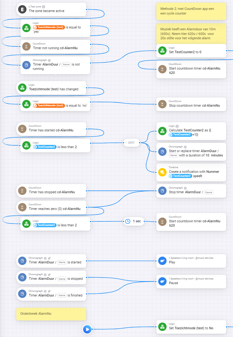

Probeer het met CountDown app: de picklijst werkt m.i. beter.
CountDown heeft geen transitiekaart, maar je kunt het ook klassiek met een teller oplossen.

Zie je post aan het begin. Omdat ik Heimdall niet heb heb ik zelf met een variabele Toezichtmode gesimuleerd. Niet belangrijk voor je, gebruik gewoon de mode van Heimdall.
Daar je specifiek wil dat het alarmsignaal 2x afspeelt heb je een teller nodig met een startnummer en een eindnummer.
TestCounter2 is een nummervariabele die globaal wordt aangemaakt (door jezelf). Hij is in alle flows te gebruiken, maar liever alleen voor deze flow gebruiken zodat het gebruik niet doorelkaar loopt.
Het aanmaken wordt hierboven al beschreven hier.
Het ophogen gaat met de THEN Logic Calculate kaart als volgt: {{TestCounter2+1}}
NB Hier vul je niet de naamtekst in maar verwijs je naar de variabele die je in het in het invoerveld kunt opzoeken.
