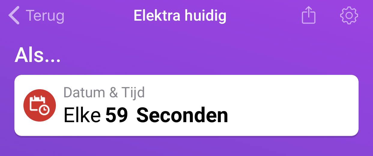

Ik snap het maar leg het maar eens uit aan Jan en Annie. Een trigger op “elke 59 seconden” wordt uitgeschakeld omdat hij vaker triggered dan 10x per seconde. Dat snappen ze niet natuurlijk. Jeroen zegt dat de limiet prima is en dat vind ik ook. Maar dan hebben we het wel over de limiet van meer dan 10x per seconde. Ik heb ook triggers van 1x per 10 minuten die uitgeschakeld worden. Ik haal bv de waarde van mijn huidige stroomverbruik op uit de Homewizard via een http call. Ik doe dat safe door het “maar” 1x per 59 seconde te doen dacht ik. Maar toch wordt hij uitgeschakeld. Als Homey dit niet aan kan dan zullen de trigger kaartjes moeten verdwijnen. 1x per 5 seconde wordt uitgeschakeld maar ook 1x per 10 minuten. Beter dan de kaartjes weg halen?

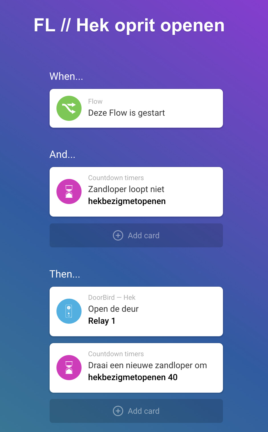

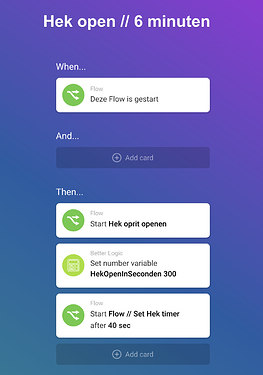

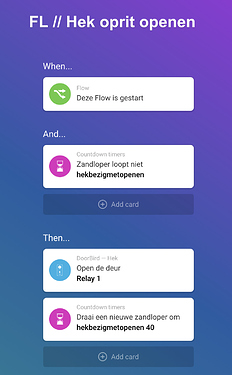

De flow waar het, in dit voorbeeld, om gaat is als volgt:
Indien ik op x-knop druk moet het hek open gaan en daarna 6 minuten (300 seconden) open blijven. Na de 6 minuten kan het hek weer automatisch dicht gaan.
Flow: “Hek open // 6 minuten”
Flow: “FL // Hek oprit openen” (FL = Flow)
