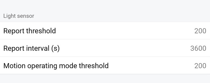

Bei deinem Fibaro BM, gibt es unter den erweiterten Einstellungen Optionen, die du verändern kannst.
Report threshold: Dieser Punkt bezeichnet die Größe des Lux-Wertes, bei der der Fibaro eine Änderung meldet.
In dem Beispiel oben, muss sich der Wert um 200 Lux ändern, dass der BM an Homey den neuen Wert meldet. In deinem Anwendungsfall, würde ich das mal auf 5 Lux runter setzen. Das braucht zwar etwas mehr Batterie, aber deine Helligkeit sollte jetzt viel schneller auf Helligkeitsänderungen reagieren.
