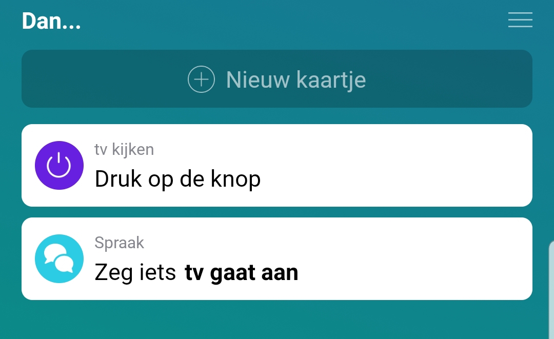

Mij setup is een homey (software 2.0) met google home mini.
Ik heb een flow gemaakt met een spraak commando bioscoop aan. Dan moet homey bij ‘dan’ zeggen bioscoop is aan.
Dit doet hij niet. Wel spreekt homey als ik dit via een schalelaar doe.
Help
Heb je de google mini succesvol gekoppeld aan je Homey? Zo ja dan dien je iets te zeggen als ‘Ok Google, vraag aan homey om bioscoop te starten’.
Als ik ok google, vraag aan homey om bioscoop te starten zeg. Doet hij de tv aanzetten, het licht uit, maar het kaartje zeg iets ‘fijne avond’ spreekt hij niet uit.
Wel als ik de flow test via de homey app.
Als ik een schakelaar zet bij ‘als’ dan doet het kaartje het wel.
vreemd, zou moeten werken. Zou je de flow kunnen delen?
onderstaande zou moeten werken.
Hoi
Ik heb je flow overgenomen.
Maar krijg rode tekens bij ‘en’
Het praat kaartje zegt ook niks.

en als je nu zegt…'Ok google. vraag aan homey om de TV aan te zetten ’
of
’ OK Google, vertel tegen homey dat ik tv wil kijken
in jou geval tv willen kijken
Hey super hij doet het.
Bedankt.
