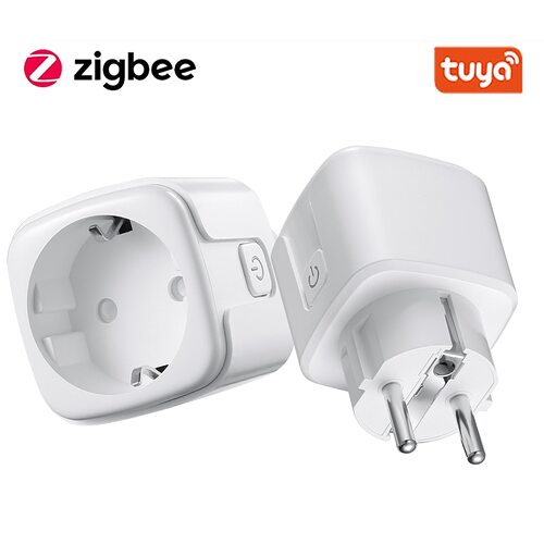

De Neo Coolcam plugs werken prima en dat zijn deze:
€ 11,76 44% Off | Tuya Smart Zigbee Plug 16A Eu Outlet 3680W Power Meter Compatiable Met Alexa En Tuya Hub
Ff verder zoeken ebt goedkoper, maar deze zijn er binnen 10 dagen.
Als je deze eerst toevoegt aan homey en daarna andere zigbee apparaten met halverwege bv nog een zigbee lamp, dan kun je veel toevoegen. Ik heb meer dan 30 zigbee ( vooral aqara sensoren )apparaten draaien stabiel, zonder al mijn hue lampen. Deze lampen erbij zijn het meer dan 60.
Of niet natuurlijk, als ze weldra stoppen met de cloud-versie. Toch ongelooflijk hoeveel gebruikers de cloud versie kopen en de “pro”-functies verwachten.
Let wel op: de “power meter”-functie is niet beschikbaar in Homey.
Volgens mij wel
OK, welke app gebruik je?
Volgens Johan, die de Tuya app maakt, is dit niet beschikbaar.
Ben je zeker dat dit een Tuya device is?
Tuya zigbee app gebruik ik en je kunt deze stekker gewoon installeren
Ik zie nu dat homey het inschat sorry op basis van mijn ingevoerde informatie
Ik zie wel dat het totaal word bijgehouden en hier heb ik niks aan data ingevoerd
Als je het vermogen van het apparaat invoert in de geavanceerde parameters, dan berekend Homey het verbruik op basis van deze gegevens en de tijd dat de plug aan staat. Voor b.v. een wasmachine gaat dit niet op omdat deze niet continu het max. vermogen verbruikt maar alleen gedurende opwarm periode. In deze gevallen zou je een soort gemiddelde moeten kiezen van een compleet programma. Let wel op; de teller loopt ook door als het wasprogramma al is afgelopen maar de plug nog ingeschakeld is.
