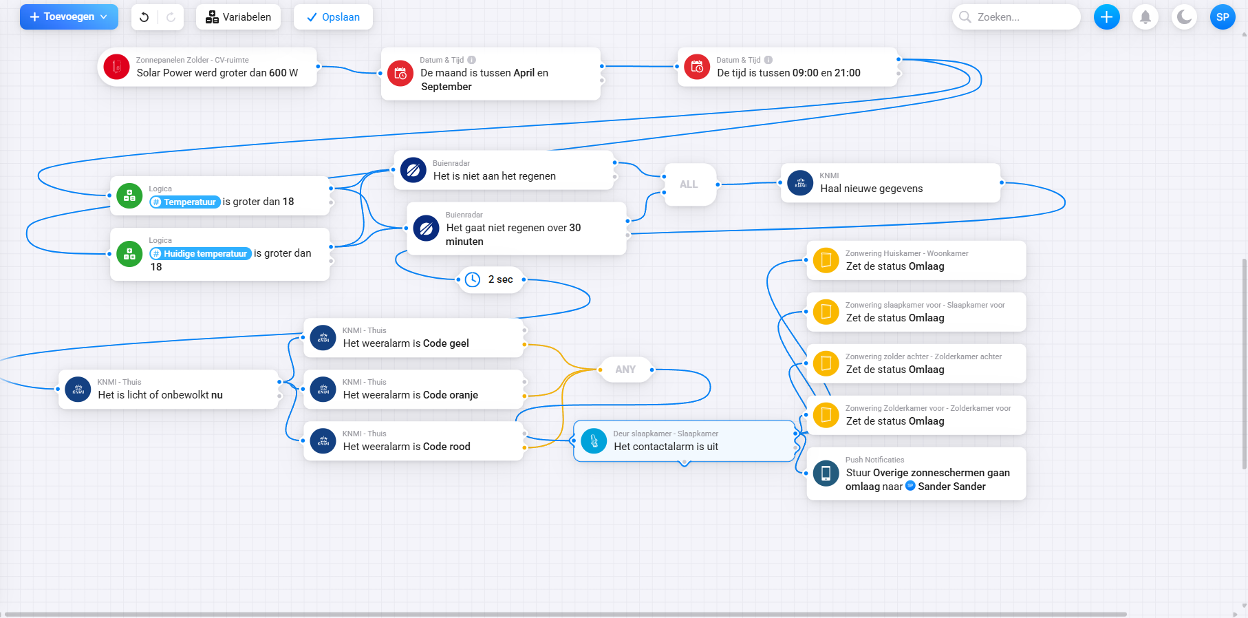

Graag zou ik geautomatiseerd hebben dat de screens uit gaan bij warm weer. Ik weet niet zo goed waardoor de flow vastloopt.
Bij Logica heb ik de #temperatuur van onze thermostaat genomen - daar test de flow goed. Maar bij #Huidige temperatuur loopt de test vast. Hoe komt dat terwijl het nog wel boven de de 18 graden C is?
Daarnaast loopt de test vast bij licht of onbewolkt. Het is nu niet bewolkt en toch loopt die daar vast. Hoe komt dat?

Als de opbrengst eenmaal boven 600 watt is gaat de flow niet meer af?
Beter is:
Als de opbrengst veranderd
En: de opbrengst is meer dan 600
Daarna de rest van de flow

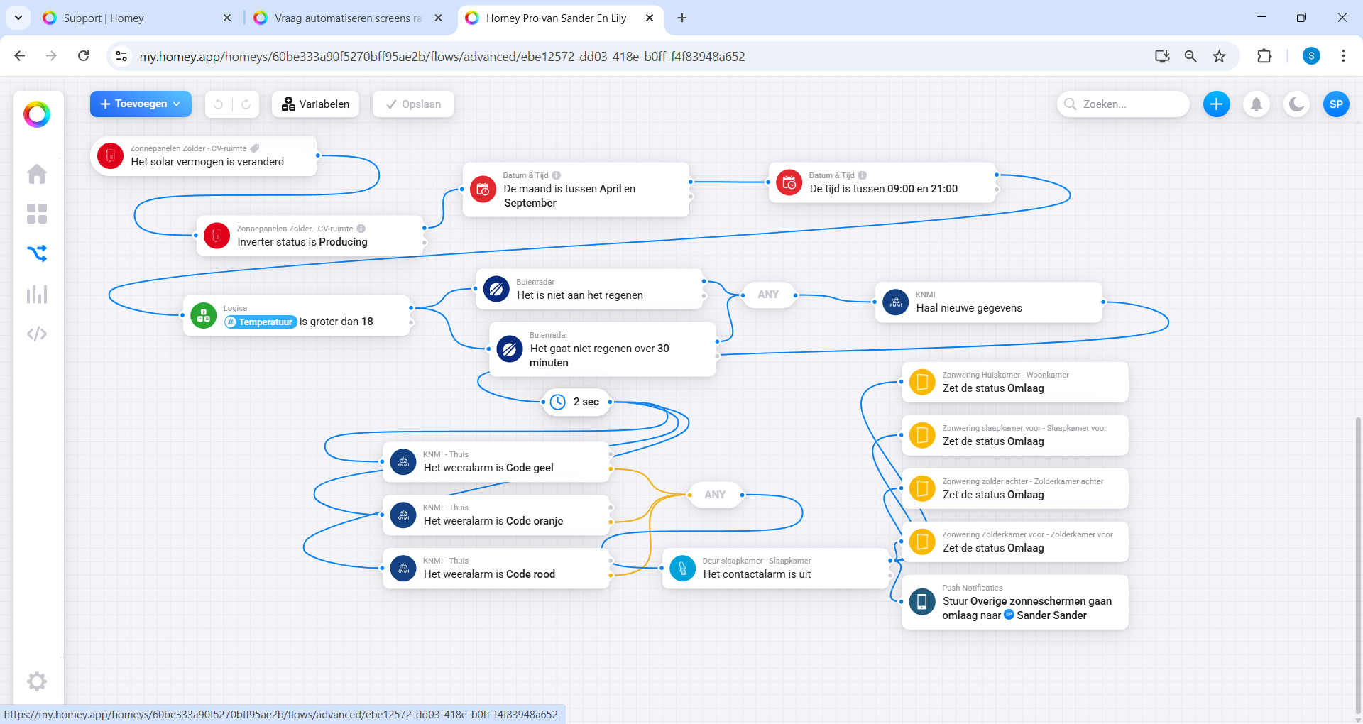

Ik heb er nu van gemaakt:
Solar vermogen is veranderd - inverter status is producing. Ga ervan uit dat dat betekent dat ik zonne-energie opwek. Klopt dat?
Als het weeralarm code rood is, is het niet code geel en zal de flow doorlopen.

@Sander_Pauptit Deze kaartjes zullen dan in serie moeten worden gezet, óf je vervangt het any block dat erachter staat, door een all block.
De voorwaarde wordt dan:
En..
de code is niet geel
En..
de code is niet oranje
En..
de code is niet rood
Dan mag de flow pas door

Dank jullie voor de input. Hoe komt het dat de flow nog niet naar wens werkt? Er wordt namelijk voldoende energie geproduceerd.
Rechtsklik op de trigger kaart en kies dan “Test”. Fan zou je moeten kunnen zien waar de flow wordt gestopt.
Of hang notificatie kaartjes achter beide outputs van de “Inverter status is Producing” (zoals eerder voorgesteld).
Ik zou dit achter alle conditionele kaarten hangen, om te zien welke nu “waar” en “niet waar” teruggeven. Want er kunnen nu zoveel punten zijn waarop de flow niet verder loopt.
Voorbeeldje:
Toevallig het contactalarm omgedraaid? Deur open is uit of deur dicht is uit?

Als je op de eerste kaart klikt met rechts en je drukt op start, loopt de flow dan helemaal door?
De flow loopt helemaal door en zelfs gaan de screens naar beneden. Alleen het zou mooi zijn als dat ook gewoon op de dag gebeurt en niet alleen tijd het testen van de flow. Dus blijkbaar zit er iets dat de flow niet werkt.

code weeralarm is nu geel. dat betekent dat aan niet alledrie de condities van de ALL is voldaan en de flow dus stopt.
