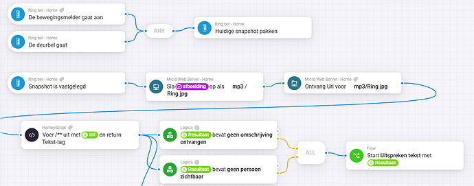

In onderstaand voorbeeld zie je een flow gebaseerd op een Ring voordeurbel:
  • als er beweging is of er wordt aangebeld, dan maak een foto van het camerabeeld
  • foto tijdelijk opslaan in Homey geheugen, om de url van de foto te krijgen
  • het Homey script ontvangt deze url. Onderstaand script stelt een vraag (prompt) aan Gemini over deze foto; in dit voorbeeld “omschrijf de persoon die voor de deur staat”.
  • het antwoord van Gemini komt terug in een text/string variabele “Resultaat”
  • in mijn voorbeeld controleer ik of er echt wel een persoon voor de deur staat, en zo ja, spreek de omschrijving dan uit via Google Nest mini (afhandeling door ander script)

Hallo MV,
Bedankt voor het delen van het script. Ziet er goed uit en geeft weer wat ideeen voor de toekomst.
Ik wil het echter toepassen op mijn situatie, maar de kan de kaart “ Huidige snapshot plakken” niet vinden. Ik gebruik de officiele Ring app van Homey en heb een 2e generatie Ring-deurbel.
Kan het zijn dat mijn deurbel niet geschikt is en zo ja, welke dan wel?
Of heb ik een andere app nodig en zo ja, welke dan?
@Cees_Heltzel Ik gebruik de Ring community app, die wat meer mogelijkheden heeft dan de Athom app. Dit lijkt mij een goede startpositie om de flow te maken.
Probeer als prompt “beschrijf zeer gedetailleerd wat op de afbeelding is te zien”, en laat je verbazen wat AI allemaal ziet en kan omschrijven.

Ik kan allen die kaart in micro webserver niet vinden.
De app heeft alleen deze:
Hoe heb je dat gedaan?
Bedankt!
Gebruik de Homey app FTP client, dan zie je de kaarten wel. Zie hier het stappenplan om dit te configurenen
Beste Amersfoort,
Dank je wel voor jouw aanvulling. Het is mij hiermij gelukt. Moest wel gebruik maken van de tag CloudURL en niet van de tag URL.
Ook was wel even verwarrend dat de kaarten niet onder de app Micro Web Server hangen, maar onder de app FTP client (met dezelfde naam).
Zojuist mijn eerste flow gemaakt met het aanbellen via de Ring doorbell en krijg netjes een push bericht. Nu optimaliseren wanneer ik wel en wanneer ik geen bericht wil; misschien wel via WhatsApp.
