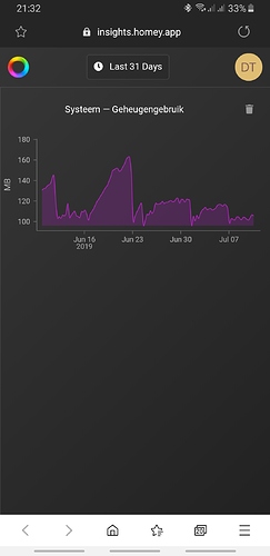

Zit nu op V 2.4.1
Deze is van de afgelopen 30 dagen
Zit wel een aantal keer een reboot tussen maar dat was om Homey te updaten
