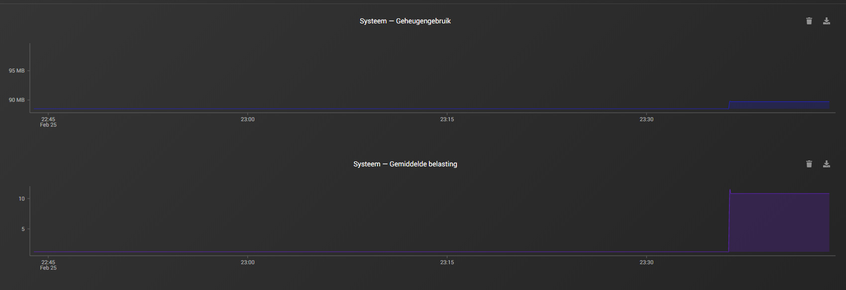

Hier ook net een rode ring, homey insights laat zien:

Potverdorie die heb ik gemist. Maar Insights laat niet echt een leak zien (over 7 dagen);

Memory is overigens nog altijd stabiel (sinds de red ring van gisteravond). Hangt rond de 100MB voor system;
Heb dit ook gehad, exact hetzelfde. Spontaan hoog CPU gebruik. Dacht eerst dat het met presence te maken had omdat ik net thuis kwam op dat moment. Athom heeft in een mail aan mij bevestigd dat er een bug in de huidige firmware zit.
