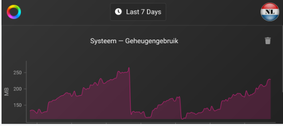

Vollopen geheugen
Maar wat gaat er mis dan? Ik zie gewoon een grafiek zoals volgens mij vrijwel iedereen zie ziet.
De mijne ziet er niet anders uit hoor en ik heb geen enkel probleem.
Is dit normaal?
Het geen ik bij mij zie, is dat na een reboot de grafiek op z’n laagst is en dat deze daarna in 2 of 3 dagen op loopt, bij mij gaan dan de reacties op allerlei (acara) sensoren steeds trager worden, dan geef ik maar weer een reset en alles werkt weer lekker snel.

Ik denk dat de meeste grafieken er zo uitzien en als ik het ergens goed heb gelezen is dat normaal gedrag. Homey pakt wat hij nodig heeft, maar zou dat vrij moeten geven als apps meer geheugen nodig hebben. En dat het gebruik laag is na een reboot en daarna oploopt is ook niet zo heel vreemd…
Even voor de duidelijkheid: je ziet hier alleen maar het systeemgebruik. Dat is volgens mij zonder het geheugen dat de apps zelf in gebruik hebben… Dan is 160mb in mijn ogen niet heel erg veel.
Hoeveel dagen heb jij tot nu toe zonder reboot kunnen doen? Bij jou loopt hij ook op. Op 7 mei is jou homey gereboot. Was dit bewust of kreeg je een rode ring?
Klopt, omdat het wel duidelijk is wat het probleem is dacht ik zo. Het geheugen loopt langzaam vol. Die stijgende lijn kan niet eeuwig doorgaan.
Werk geheugen is voor tijdelijke opslag en niet voor permanent. Er moet dus ook wel eens wat geheugen vrij komen.
Dit wat niet gebeurt bij het geheugen van het systeem gebruik en dus het totale geheugen vol loopt.
Een geheugen grafiek hoort er simpelweg niet zo uit te zien, deze moet op en neer gaan en niet stijgend.
Omdat dit geheugen als enigste oploopt. Die van mijn apps blijven stabiel
Ja dat is waar. Maar hij loopt op, hij is bij mij nu al bijna 200 mb en als hij nog iets oploopt dan word mijn homey traag en is een reboot noodzakelijk voor goed functioneren.

Ik heb een pro en het systeemgeheugen loopt vol tot 350MB binnen een week. De Homey begint dan langzaam te reageren en wordt onvoorspelbaar.
Ik heb nu een flow gemaakt die 2x per week mijn Homey herstart. Helaas het zou niet zo moeten, maar nu is mijn homey wel altijd snel.
12 dagen vol gehouden. En ineens een piek.
Homey verschikelijk traag en soms niet eens bereikbaar. :disappointed:

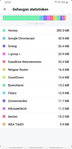

Totaal 486,2 MB
