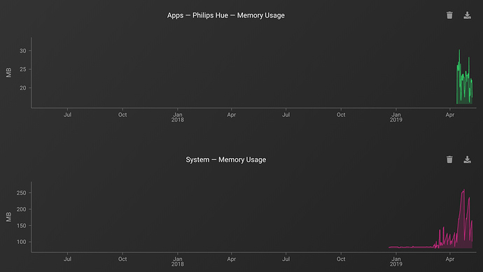

In mijn situatie lijkt het er wel heel sterk op dat de (Athom) Hue app de probleem veroorzaker is.

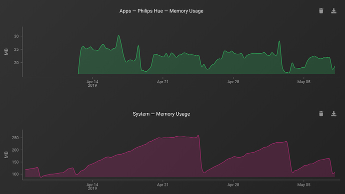

Dit is op mijn Dev Homey, ik heb alleen de app geïnstalleerd en de lampen toegevoegd, ik gebruik ze in geen enkele flow. Ik heb de app net verwijderd, ik zal over een aantal dagen eens kijken hoe de System - Memory Usage er dan uit ziet.
(Als ik het goed zie zijn de dipjes op de 26e, 3e en 7e de installatie van 2.1.2 Rc3, Rc7 en final)
Opvallend is dat de CPU grafiek eenzelfde wijziging laat zien vanaf het moment dat ik de Hue app geïnstalleerd heb.
