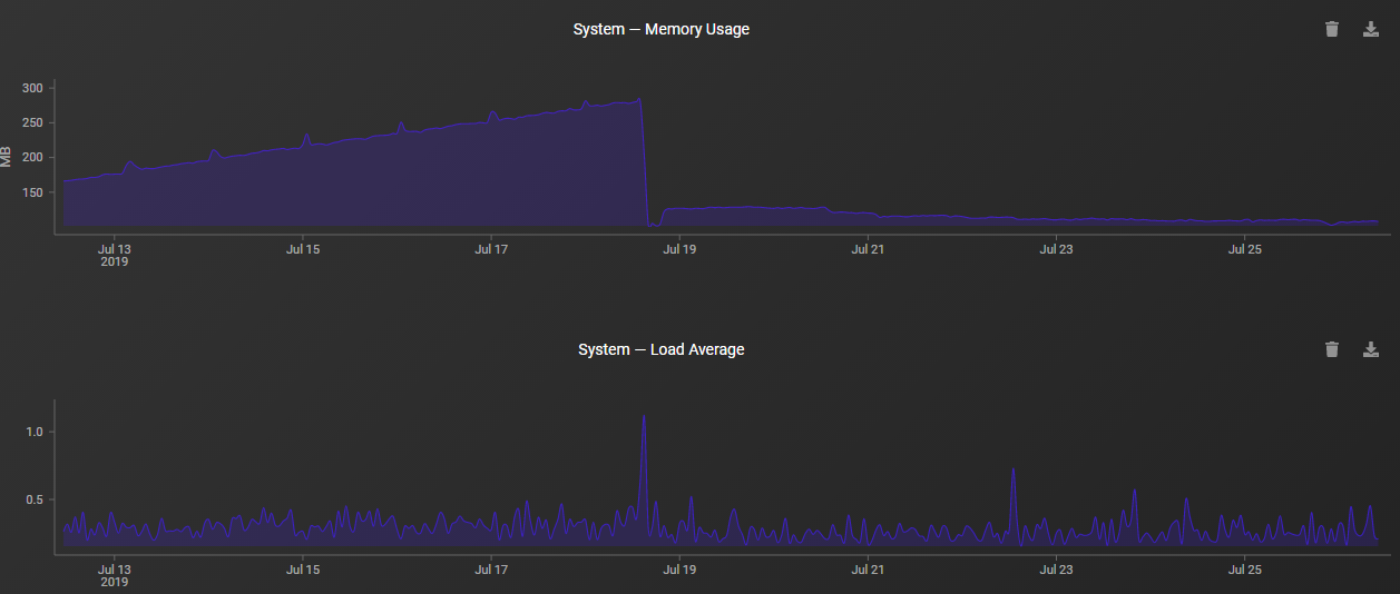

Vollopen geheugen
2.4 lost het voor mij ook op ( zie 14 dagen met 3 reboots )
Er komen tegenwoordig zo vaak firmware updates, dat het probleem zich niet meer voor doet (grapje)
Gaat nog steeds goed hier (afkloppen!)…
Merk het ook aan het feit dat de spraak van Homey nu meteen na een commando blijft komen. Voorheen werd dat steeds meer vertraagd naarmate het geheugen volliep.
Ja die ervaring heb ik ook.
Ik heb helemaal het idee dat alles wat sneller reageerd
Bij mij zit het geheugen nu zo vol dat sommige apps niet meer opstarten?
1.1 gb voor Homey? (Van de 512 mb???)
Afgelopen week naar 2.5.1. Geupgrade.
Hebben meer mensen er last van?
valt tegenwoordig best mee, loopt niet meer op zoals voorheen,
de twee dips zijn van de software updates, laatste is 2.5.1-rc.3 op 4 aug. j.l.
