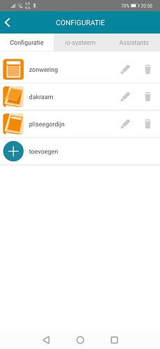

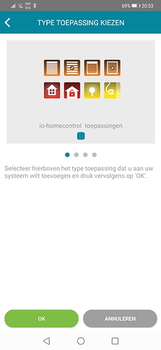

Nou alles werkt nu dus perfect. Heeft wel een hoop tijd gekost en was eigenlijk heel simpel. Dus wellicht handig om de juiste manier hier even te plaatsen zodat een volgende de oplossing meteen al heeft.
In de somfy app ga je naar configuratie en klik je op toevoegen
Vervolgens op
Dan op
Dan op
de prog knop is dan de âinstellingenâ knop dus links in onderstaande foto
dan moet het werken
