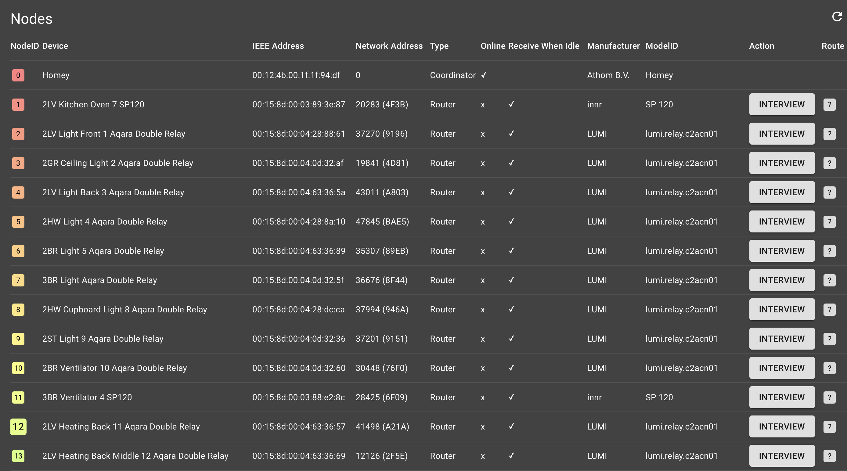

Ik zie alle devices taan op de developer pages. Alleen bij de Zigbee Devices dat niets werkt. De z-wave is prima in orde. Of bedoel je een andere pagina?
ALs ik op de knop Interview klik, dan krijg ik na een tijdje een rood boxje met daarop “Interview failed”. Verder is er nog niets veranderd.
