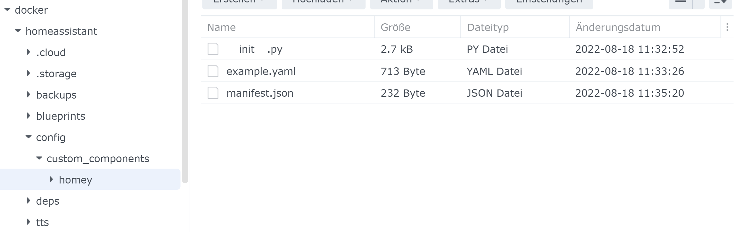

Habe ja HA im Docker laufen. Das Verzeichnis config war vorhanden, aber ohne Unterverzeichnisse. Die habe ich beide nach Anleitung neu angelegt und im VZ homey dann die Dateien von Git-hub kopiert bzw. angelegt. Manifest editiert, neu gestartet und die configuration.yaml nach Vorgabe editiert. vor dem Neustart die YAML geprüft.
HA sagt: Integration error: homey - Integration ‘homey’ not found.

Ja und noch ein weiteres Unterverzeichnis angelegt \homey (War das der Fehler - hätte ich die Dateien direkt in custum_components ablegen müssen?) neu gestartet und dann die configuration.yaml editiert. Vor einem weiteren Neustart über HA Einstellungen geprüft. Der sagt Fehler.

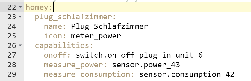

Ja ok. Du hast meine Config übernommen. Das klappt natürlich nicht.
Ich hab mir da eine extra homey.yaml erstellt und include die in die configuration.yaml.
Mach mal das direkt in der configuration.yaml so. Natürlich jetzt auf ein Gerät für dich anpassen.
Habe Deine Config schon editiert und auch einmal direkt ausprobiert. HA kennt die Ergänzung homey: nicht, demnach wird die Ergänzung gar nicht geladen. Liegt das am Docker?
Ich fand die Idee mit der externen YAML Datei ganz gut und darum vom Prinzip/Konzept übernommen, aber editiert und angepasst.

Invalid config for [homey]: [onoff] is an invalid option for [homey]. Check: homey->homey->capabilities->onoff. (See /config/configuration.yaml, line 22).
