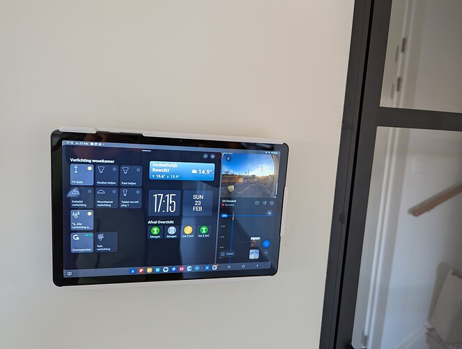

In een andere Homey topic heb ik informatie gevonden over ā€œSplit Screenā€, daarmee is het mogelijk om twee schermen tegelijk op een Android tablet te zien ( waarschijnlijk is dit ook op een iPad mogelijk ). Ik maak momenteel gebruik Unifi Protect op een Samsung tablet, opgehangen aan een houder van VidaBox. Ik ga een Dasboard van Homey inrichten, en doormiddel van ā€œSplit Screenā€ kan ik alsnog live streams van Protect kunnen zien, en de opties van Protect 100% gebruiken.
Met split screen is het goed gelukt. Homey Dashboard in combinatie met Unifi Protect live beelden

In mijn geval, kan ik op de tablet doormiddel van split screen in Unifi Protect live communiseren indien nodig is. Super handig en super blij mee met deze mogelijkheid :grinning_face:
