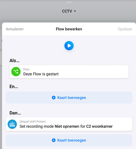

Welke versie nummer?
Inmiddels camera opnieuw toegevoegd, UniFi Protect opnieuw gestart, Homey Pro opnieuw gestart.
Versies:
Homey Pro: 12.6.1
Ubiquity UniFi Protect: 1.7.9
Firmware Camera.
G4 instant: 5.1.57
UniFi Cloud Gateway max, UniFi Protect: 6.1.68
Test flow
Probeer de nieuwe test versie eens
Van Homey app UniFi protect? Hoe selecteer ik deze? Hij staat op automatische updates
Ga naar https://homey.app en zoek de app pagina; App pagina gevonden > tik op Change Log > tik op oranje [Test] button > tik op groene ā€œInstallerenā€ button
Gedaan. Nu werkt het weer! Dank!
