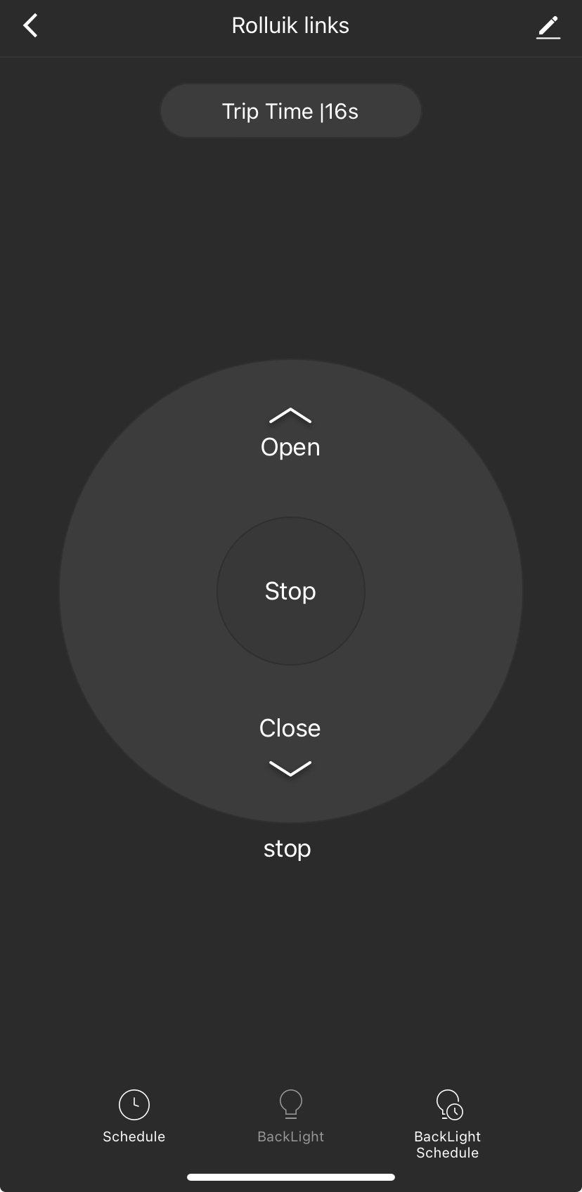

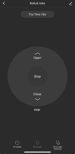

Hier heb ik hetzelfde probleem, rolluiken in Homey krijgen lukt wel, maar ze aan de praat krijgen lukt niet. Iemand bij wie het wel lukt?
Heb je ze vooraf gekalibreerd middels de Tuya smartphone app?
Ik weet niet wat je bedoeld met kalibratie :woozy_face:
In tuya krijg ik zo’n bediening scherm:

Ja ik bedoel dat je (meestal) eerst de “open” en “dicht” posities moet instellen via de Tuya smartphone app.
Ik weet niet wat je nu wel of niet hebt geprobeerd, negeer onderstaande als je dat al wist:
Het Homey bedieningsscherm is een schuifregelaar, daarmee kun je het rolluik bijv. 80% open zetten, of 20%.
0% is dan dicht, en 100% helemaal open.
De icoontjes boven en onder zijn de “open” en “dicht” knoppen.
In de Tuya app werkt de ‘openen’ en ‘close’ alsook de ‘stop’ knop perfect, het kalibreren, heb ik uiteindelijk gevonden onder de vermelding ‘trip time’ in bovenvermeld geval 16 seconden.
In de Homey app reageren de rolluiken niet op de schuifregelaar noch op de ‘open’ en ‘dicht’ knoppen.
Geen idee hoe ik deze kan doen werken, zoals eerder gezegd, het wijzigen van type (zonnescherm, gordijnen, etc
) brengen ook geen aarde aan de dijk.
Ik blijf zoeken, alvast bedankt Peter.
