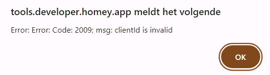

Heb screens toegevoegd en tot slot foutmeldng
Ajb help me met tips! Al heb ik dan wel wat smart in huis, ik ben zeker geen expert.

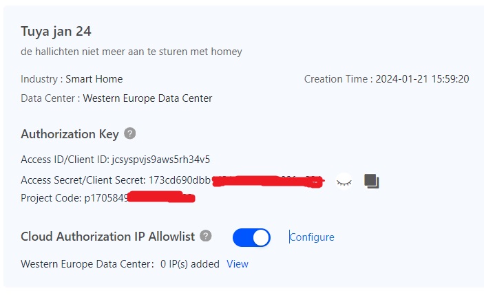

Ten eerste heb je “Cloud Authorization IP Allowlist” aangezet, maar vervolgens niet je internet IP adres aan toegevoegd. Nu worden alle IP’s geblokkeerd en kan de Tuya Cloud app er niet bij.
Je kunt het schuifje uitzetten, of je internet IP alsnog toevoegen; Klik dan ernaast op “Configure”;
Je internet IP adres vind je hier: https://watismijnip.nl

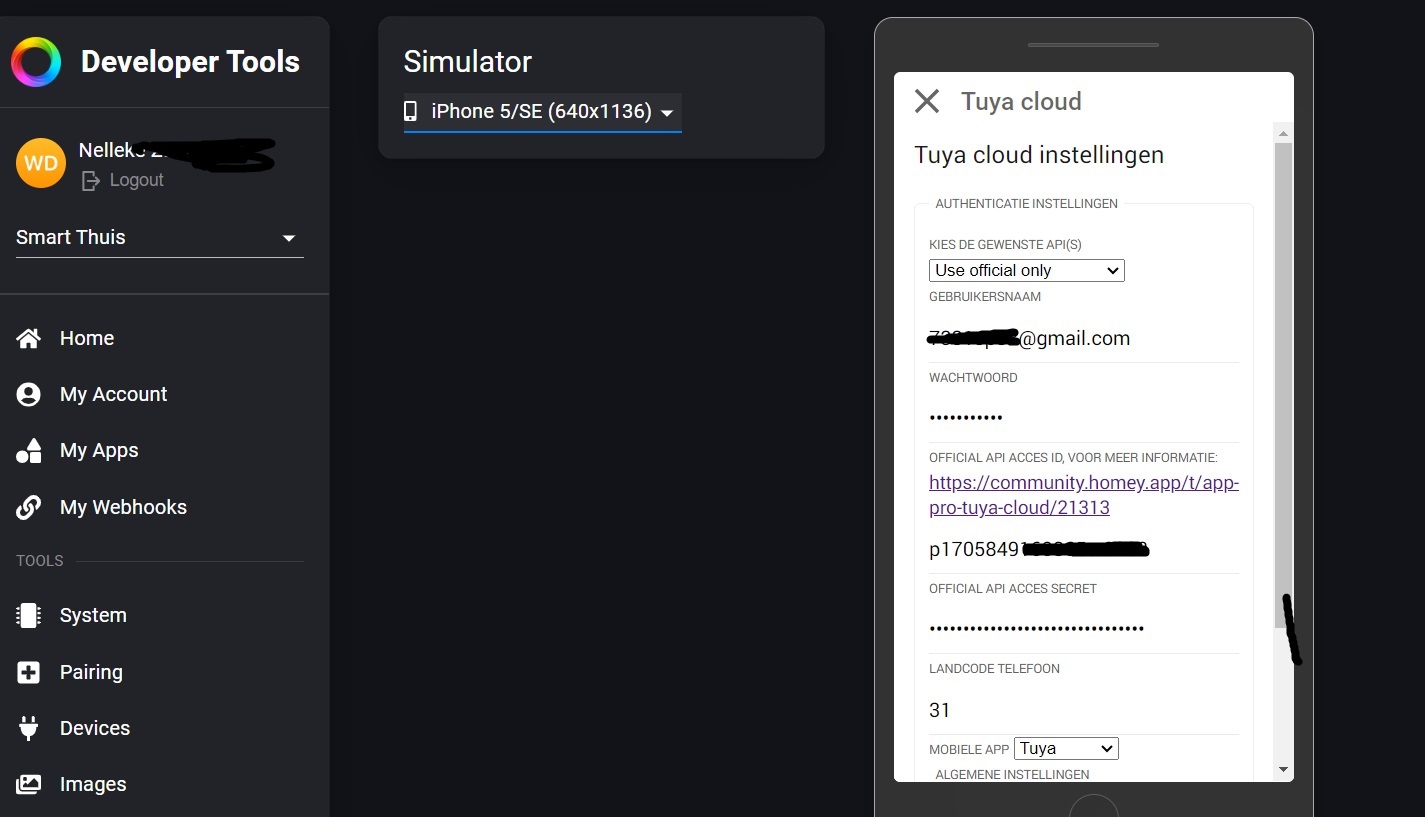

Dank je Peter, weer stappen verder. Maar helaas. bij linken met app krijg ik melding:
Link Tuya App Account
Data centers inconsistency, App account cannot be linked. Please select the data center matching the App account in the upper right corner of the page. If you are unsure of the data center for your App account, please refer to [the App Account Data Center Distribution]
Terwijl op laptop links netjes Western Europe staat maar ik in de tuya app niet kan vinden waar deze instelling staat.
Tip?
Ik kreeg het ook eerst niet aan het werk. Blijkt dus dat je het datacenter niet west eurapa moet zijn maar
Data Center : Central Europe Data Center
Fout, voor NL moet je deze hebben:
Juist!
Staat uitgelegd in dit gedeelte vd Tuya Cloud topic
Screenshot:
:see_no_evil: ik schaam me, niet gezien. Dank je voor geduld en uitleg!

Zet de “Kies gewenste API’s” op “Alleen Officieel”
