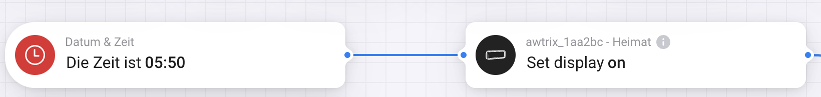

nutze mittlerweile die App , grundsätzlich funktionieren die Sachen aus meinem Flow, abends wird die Uhr um 22:00 ausgeschaltet, jedoch um 5:50 startet die Uhr nicht erneut…
wenn ich den Flow über die “von hier aus testen” Funktion auslöse, geht die Uhr an… Wo ist mein Gedankenfehler ?
Es heißt zwar custom App ist aber nur eine eigene Möglichkeit, eine bestimmte Info als „App“ zum anzeigen von Infos nutzen zu können
Das kann alles sein
Akkustand vom Haus
Hausverbrauch
Zustand Fensterkontakte
Garagenzustand
Wetter
Alles was der homey oder jedes andere Smart Home liefert, kannst du reinballern in AWTRIX
Klingt ein wenig, als wenn du zu kompliziert denkst - es ist nämlich super easy
