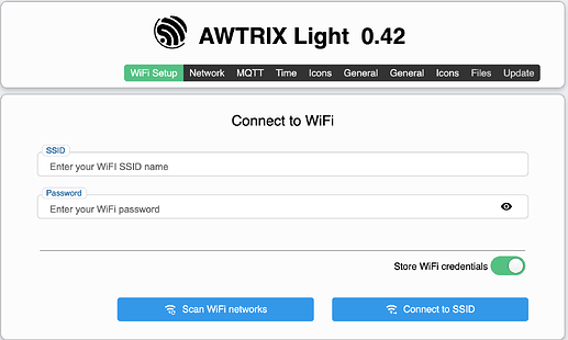

  2. wenn der Flash-Vorgang abgeschlossen ist, findet ihr einen Hotspot - verbindet euch mit diesem (so wie man es auch von Shellys und Co kennt) und tragt eure WLAN-Daten dort ein - sichert die Einstellungen und die jetzt Awtrix-Light startet neu und verbindet sich mit eurem WLAN

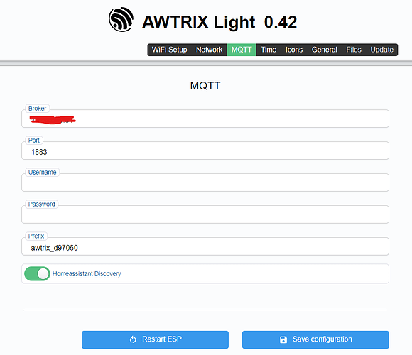

  1. im Webinterface geht ihr erstmal auf den Reiter “MQTT” und tragt euren MQTT-Broker ein - in meinem Fall ist dies ein nicht auf dem Homey laufender MQTT-Broker - wenn ihr den MQTT-Broker auf eurem Homey laufen habt, dann tragt die IP Adresse eures Homeys ein
bei “Prefix” tragt ihr einen Wunschnamen eurer AwtrixLight (Ulanzi) ein - in dem Beispiel mal “awtrixlight01”. Am Ende auf “save configuration” drücken und die AwtrixLight startet neu und verbindet sich mit eurem MQTT Broker

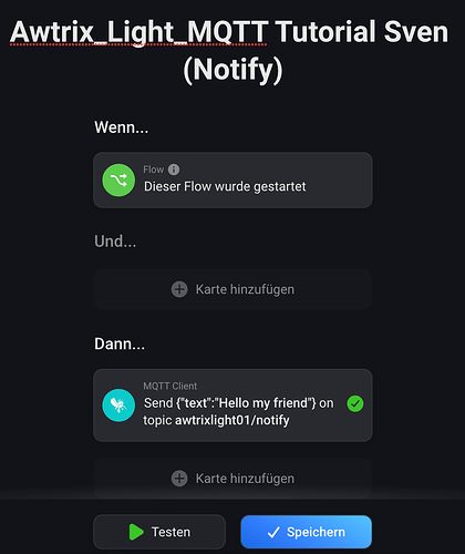

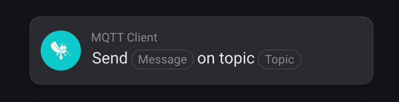

  1. Hierzu ein sehr einfacher Beispielflow (ganz bewußte erstmal keinen AdvancedFlow genommen)
(so sieht die Aktion leer aus:)
Ihr tragt bei “Message” ein:
{“text”:“Hello my friend”}
und bei topic tragt ihr den Namen ein, den ihr weiter oben als Prefix in der MQTT-Konfiguration hinterlegt habt - bei mir war das awtrixlight01 also:
awtrixlight01/notify
Speichert und startet diesen Flow und freut euch der Anzeige :slight_smile:

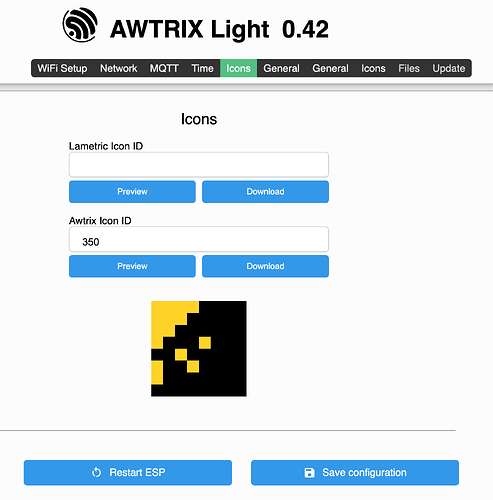

Damit Icons angezeigt werden können, muss man erstmal ein entsprechendes Icon z.B. von Lametric oder Awtrix 2.0 auf die Uhr (einmalig) herunterladen - ja richtig - die Uhr hat eben keine Cloud-Verbindung ;).
Hier ist das beschrieben => https://blueforcer.github.io/awtrix-light/#/icons
In meinem Fall kenne ich die Icons schon von Awtrix 2.0 und möchte jetzt gerne das Awtrix 2.0 Icon Nr. 350 (eine animierte Sonne) auf die Awtrix Light herunterladen.
Also einfach das Webinterface eurer Awtrix Light im Browser öffnen und dort auf den Menüpunkt “Icons” gehen:
Dort dann die entsprechende Icon-Nummer von Lametrix oder Awtrix 2.0 eintragen - per Preview prüfen, ob das Icon für euch passt und dann per Klick auf den “Download”-Button das Icon auf die AwtrixLight laden.

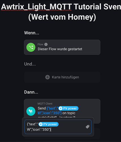

Jetzt können wir nach dem gleichen Prinzip auch alle möglichen Werte, die dem Homey zur Verfügung stehen, in unserer Anzeige einbinden:
Hier seht ihr, dass ich einfach den Wert “PV power” eingebunden habe und schon wird mir der Live-Wert der Solaranlage in der Awtrix Light angezeigt.

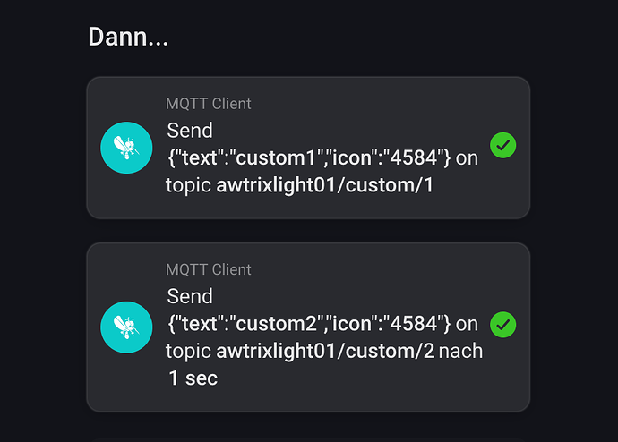

Wenn man möchte, dass Informationen in einer bestimmten Reihenfolge angezeigt werden sollen, können wir uns sog. “CustomApps” erzeugen.
Wenn man den mittleren Button an der AwtrixLight für 2 Sek. gedrückt hält, kommt man in ein Menü, wo man bei dem Punkt “Apps” die Standard-Apps wie Uhr, Datum, Temperatur, Luftfeuchte, Akkustand deaktivieren kann. Im Prinzip kann man so auch einfach alle StandardApps abschalten und nur noch “eigene” CustomApps nutzen. Es wird dann also nur noch das angezeigt, was man per MQTT zur Anzeige sendet.
Das Topic passt man dann wie folgt an:
awtrixlight01/custom/1
awtrixlight01/custom/2
awtrixlight01/custom/3
Und hat so die Reihenfolge, in der diese “Apps” bzw. diese Informationen angezeigt werden.
So kann man dann z.B. Solaranlage, Batteriespeicher, Wallbox, Außentemp… anzeigen lassen :slight_smile:

Ist die PixelClock geflashed, macht das Teil einen Reboot und stellt einen AP bereit. Mit diesem verbinden und WLAN-Daten hinterlegen.
Ist die Kiste dann im Wlan kann man einfach im Browser die IP der Awtrix-Light aufrufen und landet auf einem Webinterface - dort kann man z.B. den MQTT Broker hinterlegen…
