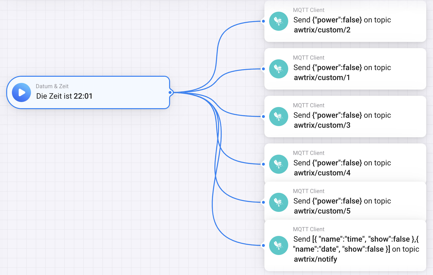

hier muss ich noch mal nachhaken, wie sieht das genau im MQTT Client aus, bekomme das nicht hin ( würde das gerne zeitlich steuern zwischen 22:00 (aus) und 6:00 wieder an. Die Custom Teile laufen soweit, nur die Uhr bekomme ich nicht hin …
Ausschalten der Awitrix Light ist recht simpel per http post Anfrage… nicht per MQTT Befehl
hatte ich auch hier geschrieben :wink:
Das hatte ich gelesen, verstehe es aber nicht :frowning: :frowning: :frowning:, daher ja meine Frage mit dem, was ich da raus gemacht habe…
=> nicht per MQTT Befehl (hab ich geschrieben ;))
@Kai102 so richtig lesen tust du aber nicht, was ich da so schreibe, oder? :wink:
sondern per HTTP Befehl an/ausschalten:
Stimmt, sorry , tatsächlich nicht richtig gelesen. Asche auf mein Haupt. Da mir da echt gerade der Zugang fehlt, was kommt bei Headers rein ?
Nix :slight_smile: einfach mein Beispiel so nehmen und IP anpassen
:+1:
Btw. per MQTT geht Power Off/On schon auch. AWTRIX LIGHT allerdings muss man als Wert lediglich ne “0” oder ne “1” schicken. D.h. nichts mit JSON Format.
