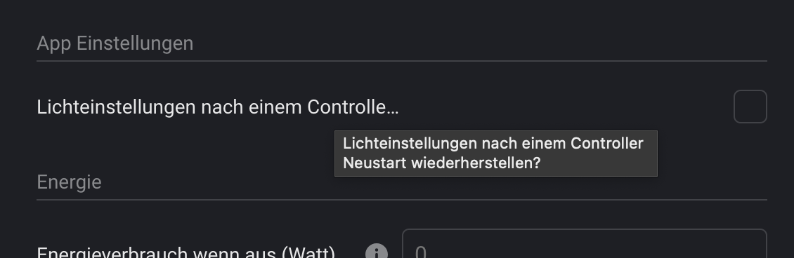

mit dieser App kannst du WLED via Homey sagen, was es machen soll
es gibt da noch den ein oder anderen Kniff - das hier ist ein wichtiger:
Achte darauf, dass du diesen Haken nicht aktiviert hast, bei deinen WLED Projekten
(diesen Punkt findest du in den WLED-Geräten innerhalb vom Homey)
