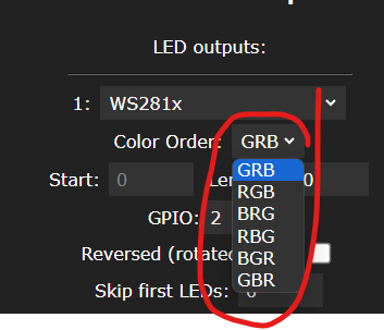

Wenn ich jetzt meinen Testflow starte sind rot/grün genau verkehrt.
Mach ich was falsch??

wenn ich grün einstelle - kommt rot
wenn ich rot einstelle - kommt grün
hm, :roll_eyes:
klingt nach falschem Stripe-Typ in der WLED Konfiguration selbst…
kannst du in der WLED Weboberfläche ändern :wink: dieser muss immer passend zu dem verwendeten Stripe gesetzt werden…
Hier kannst du mal auf RGB umstellen - recht wahrscheinlich, dass du so eins im Einsatz hast… evtl. hilft dies schon

Hat geklappt - Danke :wink:
