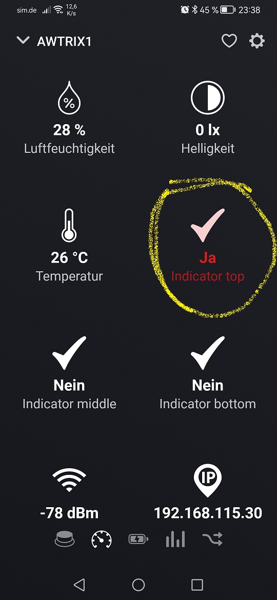

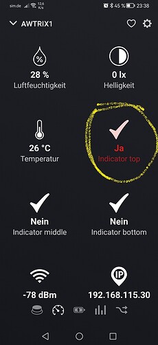

Hast du oder jemand andere schon mal versucht die Tasten in Flows einzubinden? Ich bekomme das leider irgendwie nicht hin. Die stehen bei mir immer auf Nein.
Moin,
ich denke du meinst diese Buttoms hier unten ?:
  • oder die Tasten oben auf dem Gerät? Die sind soweit ich in der App sehe nicht in homey ansteuerbar.
    Da kann man wohl nur die Hardwarefunktionen mit steuern.

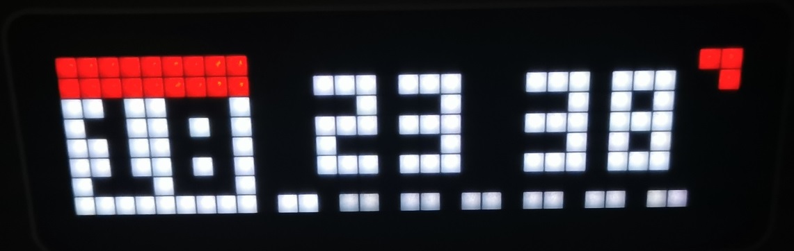

Ich nutze diese drei kleinen Zeichen als Hinweis ob noch ein Fenster/Tür in einer Etage offen ist.
In diesem Falle ist im OG ein Fenster offen:
Man könnte die Winkel natürlich auch noch grün machen wenn die Fenster in der jeweiligen Etage zu sind.

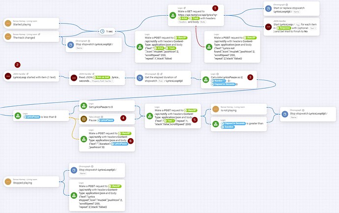

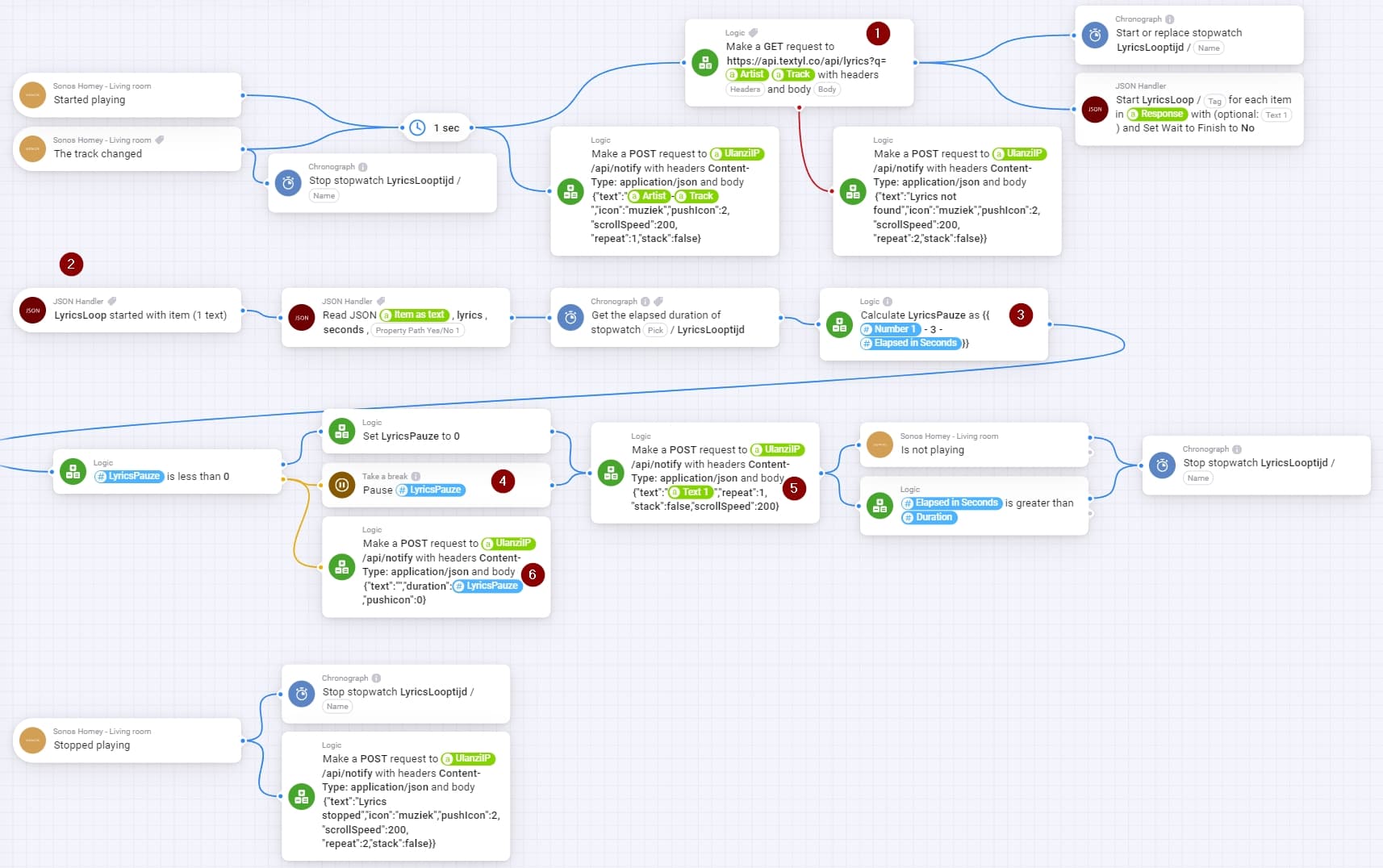

Der folgende Flow zeigt den Text des Songs, der gerade auf Spotify über Sonos-Lautsprecher abgespielt wird, unter Berücksichtigung der Zeit.
Die folgenden Zahlen beziehen sich auf die Zahlen im folgenden Flow:
  1. Der Künstler und das Lied, das der Sonos spielt, werden an die API http://Api.textyl.co übergeben. Dies ist eine kostenlose API ohne Registrierung. Das Ergebnis ist der Liedtext und der Zeitpunkt, zu dem der Liedtext auf dem Ulanzi angezeigt werden soll.
  2. Alle Texte und Sekunden werden einzeln abgerufen
  3. Der Ulanzi zeigt einen dunklen Bildschirm, wenn kein Liedtext gesungen wird. Hier wird die Pausenzeit berechnet
  4. Für die Pause wird die App “Take a break” verwendet, da diese App über eine variable Pause verfügt.
  5. Liedtext auf dem Ulanzi zeigen
  6. Pause mit einem schwarzen Ulanzi Bildschirm
Meine Herausforderungen sind: Wenn der Song noch nicht fertig ist, starte einen anderen Song auf Spotify. Die Texte laufen dann zusammen. Wie kann ich den LyricsLoop vom Json-Handler vorzeitig stoppen oder sollte ich andere Befehle verwenden?
Wenn in kurzer Zeit zu viele Texte angezeigt werden, startet der Ulanzi spontan neu (besonders natürlich, wenn 2 gleichzeitig angezeigt werden), woraufhin der Flow fortgesetzt wird.
Gibt es eine Möglichkeit, die Pause (Punkt 6) in den Text einzubauen, sodass statt zwei (Text und Pause) nur ein Benachrichtigungsbefehl gesendet werden muss?
Wer kann mir bei diesen Herausforderungen helfen?

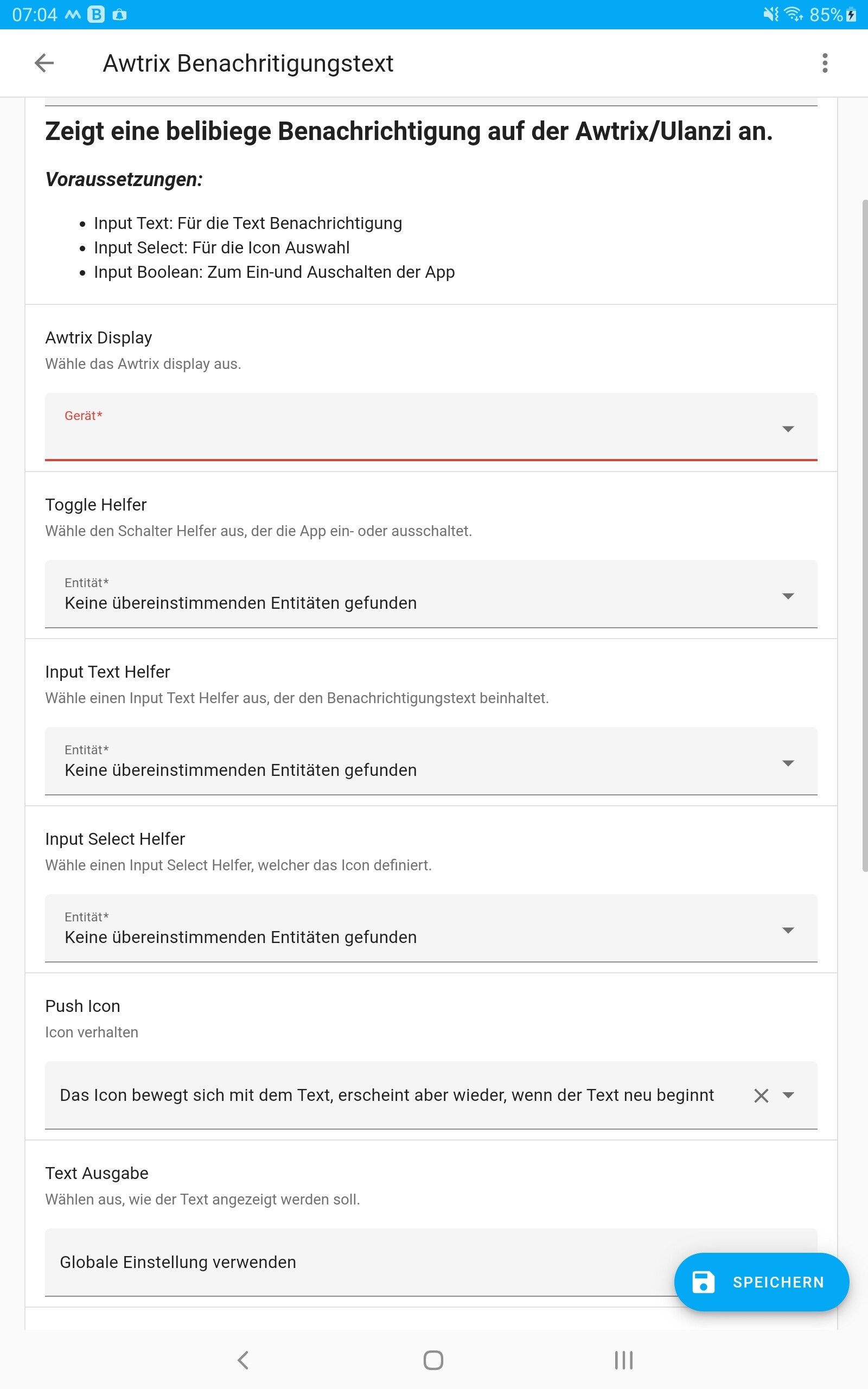

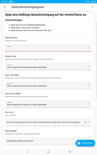

Wer nebenbei Home Assistant benutzt hat es vermutlich einfacher.
Es gibt da einen fertigen Blueprint:
Ich kann leider keinen Test machen, da ich keine Ulanzi habe.
