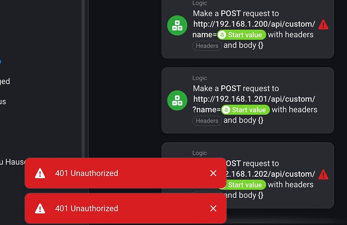

noch eine Frage: bei diesem Flow
wird die Meldung nicht für 45s, sondern höchstens für 10 Sekunden angezeigt…
habe vermutet, dass der nächste Aufruf dazu führt (auch, wenn er an ein anderes Modul geht), dass der akltuelle/vorherige abgebrochen wird, aber das ist es auch nicht…
Ideen?
Dann kommt eine Fehlermeldung “Access denied”…?
Einfach mal einen Screenshot deiner Flow card einstellen.
natürlich… :wink:
schau mal ganz genau hin und finde den Fehler:
Kleiner Tip: nach custom und vor ? :wink:

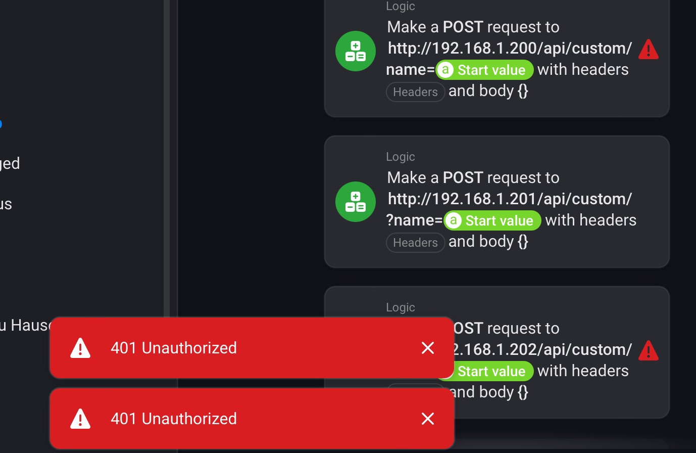

Es gibt nämlich zwei Fehler/Unterschiede:
Hier ist es ein HTTP POST, bei mir “nur” ein “POST”:
Um danke zu sagen gibt es das image :wink:
Die Karten unterscheiden sich vermute ich aufgrund der Homey Versionen, ich nutze noch einen Homey early 2019.
Update: AWRTIX ist bei mir mit Benutzer und Passwort versehen… dann ist es natürlich
http://user:pw@IP/api/custom?name=XXX

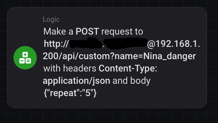

Moin, ich möchte eine custom app 5x anzeigen lassen, und das sollte per http post gehen… so aber leider nicht:
Präsiser: Statt der App wird das Display auf “aus” bzw. “schwarz” geschaltet.

{“repeat”:5} ohne " " bei der 5
leider auch nicht - auch so bleibt das Display dann Dunkel…
Bug?
Duration klappt…
Also bei mir funktionierts, d.h. kein BUG. Einige Anmerkungen:
Repeat:
Sets how many times the text should be scrolled through the matrix before the app ends.
Hinweise:
  1. Der Text muss zwingend länger sein als das Display, sonst scrollt nichts. Im obigen Beispiel läuft der Text 3x durch.
  2. Es muss ein Text im http statement enthalten sein, in deinem Beispiel nicht der Fall oder hast du den bewusst gelöscht?
