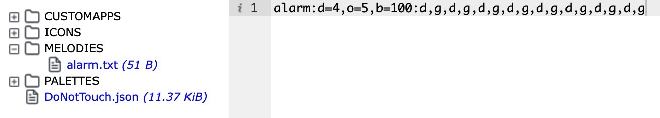

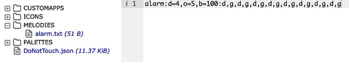

bei mir klappt es leider auch nicht… vermutlich auch irgendein “blöder” Fehler, aber ich finde ich nicht:
Vorschläge willkommen! :wink:
probier mal alarm.txt klein zu schreiben? kann derzeit nicht testen, da unterwegs
früher (in den ersten Firmwares) musste man das Abspielen von Sounds generell aktivieren pro Gerät - hast du das gemacht?
Gute Idee, absolut die Art Fehler, die ich erwartet hätte… aber das war es leider nicht.
gleich & klein geschrieben, und im Menu aktiviert ist die Soundausgabe auch…

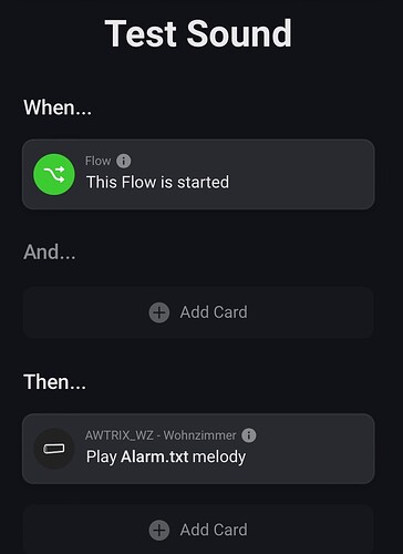

habe in der Homey Awtrix-App bzw. im Flow auch das txt weggelassen… der Lautsprecher bleibt stumm…,.,
