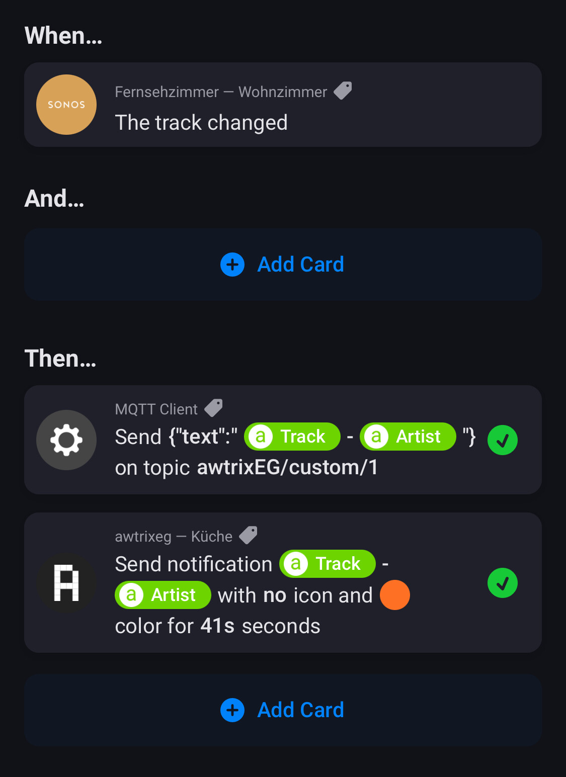

bei mir liefert die Sonos App nur “null” zurück, zumindest für die Tags track und artist…
Beide wenn-Teile liefern also null-null…

oft dauert es etwas, bis die Track-Info im Homey auftaucht - je nach Internetstream kommt sogar überhaupt keine Info…
versuche mal einen Delay einzutragen - also etwas später die Trackinfo zu pushen
hat sich somit auch deine andere Frage erledigt, mit den “einfachen MQTT Nachrichten”?
kann ich bestätigen, bei mir wurde anfangs auch “null” angezeigt, hab es dann nochmals gelöscht, nochmals gemacht (nur Track anzeige ohne Interpret) und dann hats funktioniert.

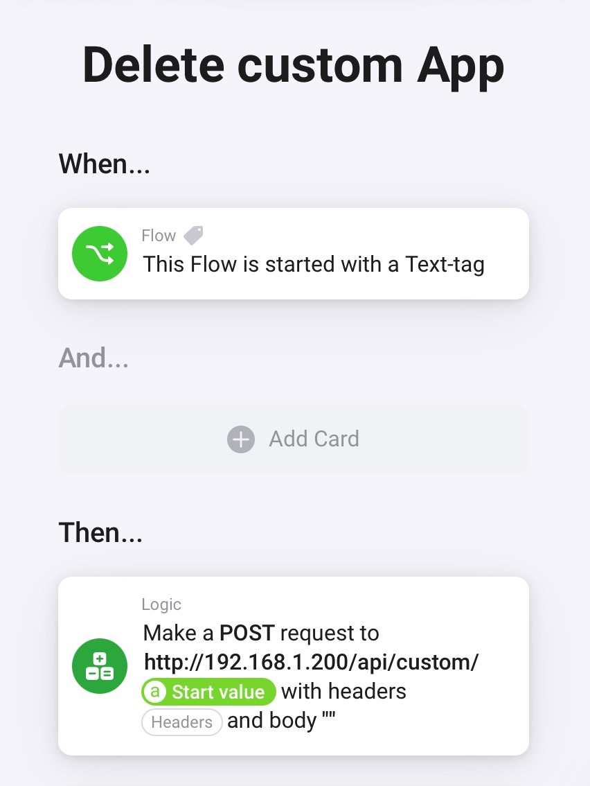

danke, das hatte ich kurz vor deinem Post auch wieder gefunden, mein jämmerlicher Versuch damit war:
Das hat aber nicht funktioniert, ich denke mal das der Syntax falsch ist… könnest Du mir hier ein Beispiel geben`

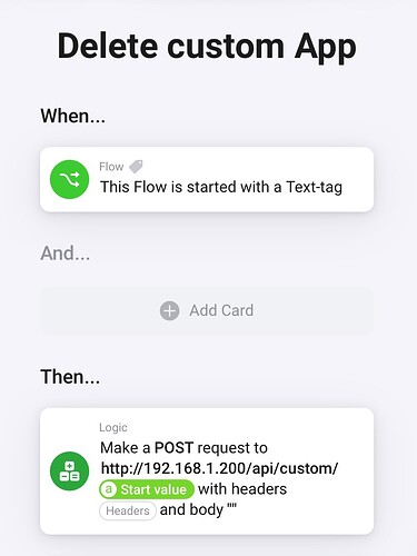

Falls bezogen auf deinen obigen Post das Löschen einer custom app gemeint war, dann macht man das so per HTTP post:

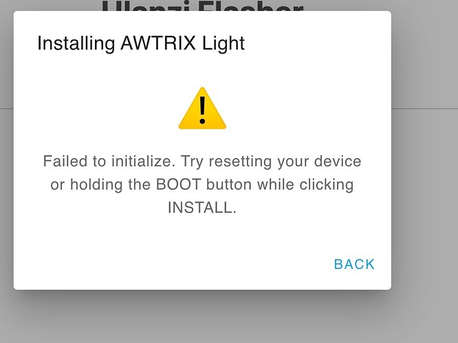

ich habe gerade die 2. von meinem Doppelpack ausgepackt und wollte sie flachen, aber es kommt immer diese Fehlermeldung:
Der Reset hat nichts gebracht, einen Boot Button konnte ich nicht finden, aber die Kombination mit einzeln links, rechts, Mitte war ohne Erfolg, und beim Einschalten (links+rechts) hat sich auch nichts getan…

Einschalten klappt aber per Halten beider öußerer Tasten?
ja, reset auch…
nur das Firmware update nicht…
War bei mir das gleiche…
Hab die Awtrix Light Firmware von der Github Seite geladen und mich dann im Browser auf der Pixel Clock eingeloggt.
Wenn man da auf “about” klickt kommt man zu dem Punkt wo man ein normales Ulanzi Update aufspielt.
Da einfach die Awtrix Firmware auswählen und Flaschen.
Über das Flashtool von Blueforcer ging es bei mir auch nicht.
Probier mal den chrome Browser bitte
