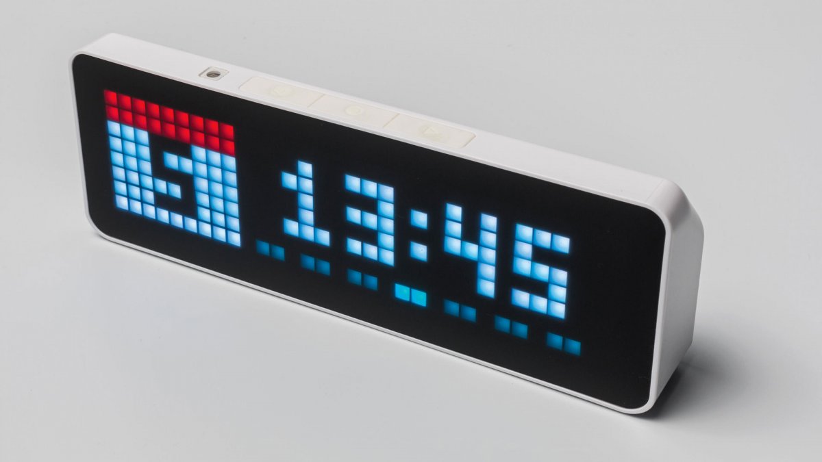

Ulanzi mit Awtrix_Light Firmware rocken und machen richtig Laune
Und super easy anzusteuern per mqtt

Small showcase :slight_smile: this is modified Awtrix version with MDNS support

die App läuft jetzt schon einwandfrei und ermöglicht es auch für “Nicht-Tekkies” sofort Messages auf den Awtrix-Lights anzeigen zu lassen
@Bckp ganz großen Daumen hoch / thumbs up
Hier mal ein schnelles Beispiel für euch :wink:
und so sehen die Awtrix Light Geräte dann aus im Homey:
(Die Geräte ohne Temperatur-Anzeige sind umgebaute Awtrix 2 - Geräte.)
So sieht dann eine Direkt-Benachrichtigung z.B. aus, wenn man ansonsten andere Infos immer durchlaufen lässt… die Benachrichtigung unterbricht also für eine definierte Zeit die anderen Nachrichten…
