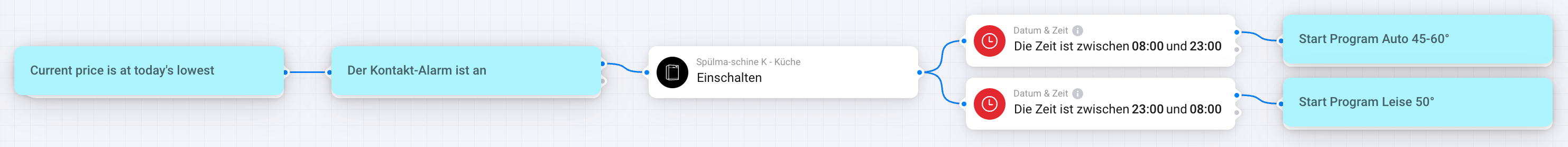

So müsste der Flow aussehen:
Edit

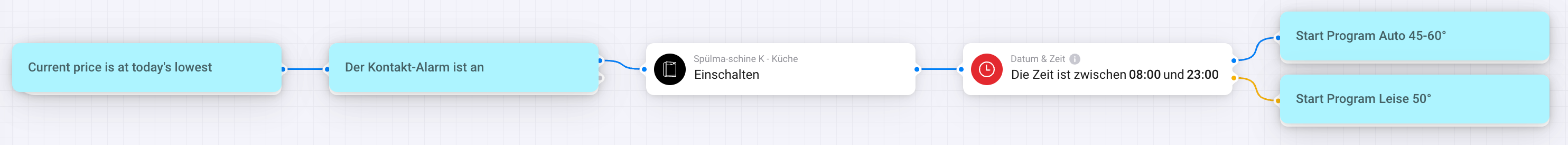

Übrigens kannst Du Dir eine der Zeitkarten sparen:
Wenn die Zeit zwischen 08:00 - 23:00 Uhr liegt dann wird das obere Programm gestartet (= blaue Verbindungslinie = entspricht), und wenn nicht (= orange Verbindungslinie = entspricht nicht) dann wird das untere Programm gestartet.

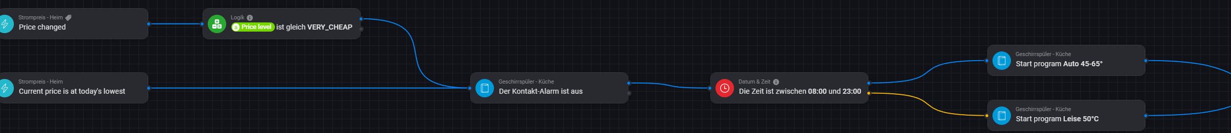

Evtl könnte es so klappen?
Anfängerfehler eingebaut, sorry. :joy::man_facepalming:t3:
Bei der Überprüfung der Spülmaschinentür muss der Kontakt-Alarm natürlich aus sein = Tür geschlossen = oranger Verknüpfungspunkt!
Um solche Fehler zu vermeiden, kann man die Kontakt-Alarm Karte übrigens auch umkehren:
(Rechtsklick auf die Karte → Umkehren auswählen → blauen Verknüpfungspunkt = wahr auswählen)
Um etwas Zeit zu sparen, mache ich das üblicherweise nicht. Aber es ist Geschmacksache…
Wenn der 2. Flow bzgl. des Kontakt-Alarms auch entsprechend korrigiert wird, dann sollte der auch funktionieren.
Nachteil des 2. Flows ist allerdings, dass dieser bei jeder Preisänderung getriggert wird, egal ob der Preis niedrig oder hoch ist. Der läuft zwar auch nur dann bis zum Ende durch und startet die Spülmaschine, wenn alle anderen Bedingungen korrekt sind, aber mit dem 1. Flow kann man sich das unnötige Triigern sparen, was wiederum eine (sehr kleine) Entlastung für den Homey ist.
