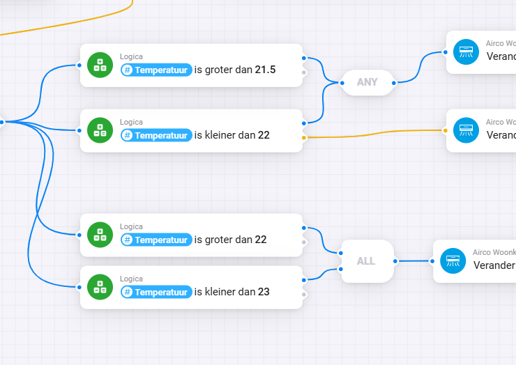

Hallo slimme Homey gebuikers,
Ik ben opzoek naar een variabel/logica of misschien iets anders, die de temperatuur via mijn Aeotec multisensor 7 in de gaten houd. Echter is dat niet zo spannend maar ik ben zoek naar reactie dat deze groter of kleiner word dan een bepaalde temperatuur. Dus een range als het ware. Ik heb nu meerdere kaarten in een flow staan, uit eindelijk heb ik logica’s gebruikt met is de temp groter of kleine als. Aansluitend heeft de airco dan een bepaalde instelling.
Zoals ht nu is werkt het niet naar behoren, want bv als de temp kleiner is dan 22 graden dan zal de ander rij ook in werking gaan omdat dat uiteraard ook kleiner is dan 22 graden. Dus wat ik eigenlijk zoek is iets dat hij kijkt tussen 2 temperaturen en daar tussen niks doet en er onder of er boven dan een ander intstelling van de airco kan laten ingaan.
Ik hoop dat het en beetje duidelijk is en dat er iemand is die mijn hiermaa kan helpen.
Alvast bedankt voor jullie moeite op het te lezen en eventueel over na te denken.
Met vriendelijke groet,
Barry
Volgens mij moet de bovenste ANY kaart ALL zijn.
Dan loopt de bovenste rij door als de temperatuur groter is dan 21,5 maar kleiner dan 22.
Dan loopt de onderste rij door als de temperatuur groter is dan 22 maar kleiner dan 23.
Ik denk dat je dit bedoelt.
Ja, maar nu heb je het al geoptimaliseerd, zodat je één voorwaarde minder hebt. Ik weet niet of dat voor iedereen zo 1 2 3 te begrijpen is.
Hoi, allereerst super bedankt voor het meedenken. Ik snap hem en zal het eens proberen. Je hoort of dit heeft gewerkt, al wordt dat pas morgen eind van de dag.
