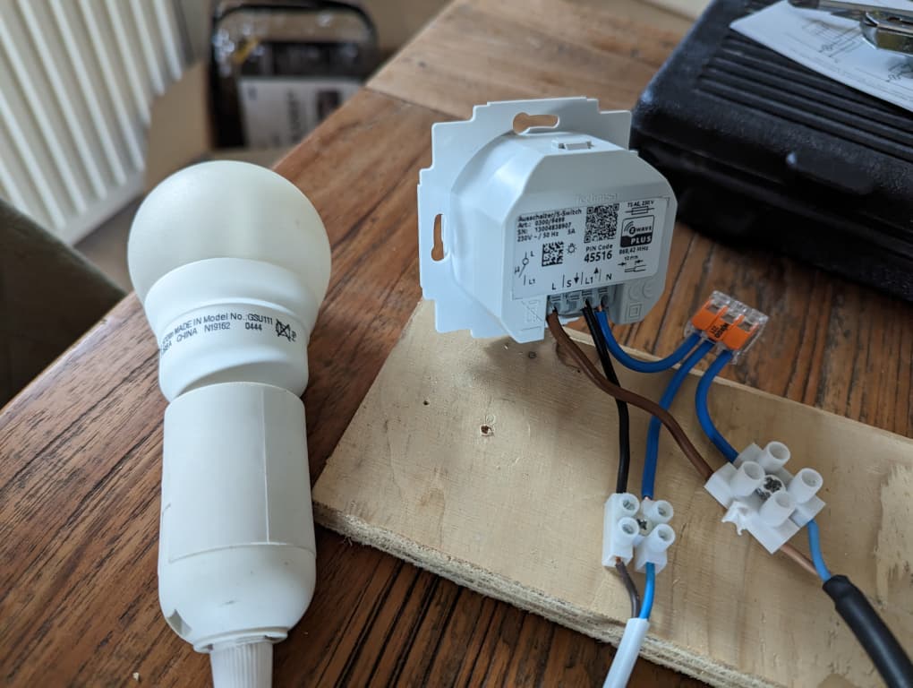

Ik kocht onlangs een enkele switch. Aangesloten zijn L, N en L1 (lamp tussen L1 en N). S is leeg want ik heb geen andere schakelaar in het systeem zitten.
De app herkent hem, da’s top.
Maar… als ik de lamp aan zet (maakt niet uit of ik dat via de schakelaar T1 doe of via Z-Wave), dan gaat hij een seconde of zo aan en klikt daarna weer uit. Hij meldt zich dan wel als “aan” in Homey. Ook op het developer dashboard kan ik zien dat de schakelaar zich rapporteert als ON.
Zet ik de schakelaar uit (via schakelaar T2 of Z-Wave), dan krijgt de lamp een hele korte puls en is daarna uit. Hij rapporteert zich dan ook als OFF.

Als ik naar je foto hoe je de schakelaar hebt aangesloten klopt het gewoon. Ik denk dat het ook snel afgelopen zou zijn als je het fout had aangesloten.

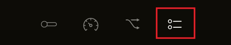

Het kan niet zo zijn dat een of andere flow de lamp meteen uitzet? Zo heb ik een flow om mijn lampen uit te zetten bij een bepaalde lichtinval (Lux). Je zou eens in Homey bij de apparaat details kunnen kijken of er een flow is die de schakelaar uit zet:

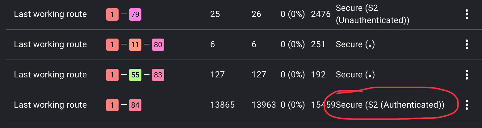

Heb de Homey net gereset en nu staat de teller alweer boven de honderd terwijl andere device er maar 1 of 2 hebben…(zie foto):

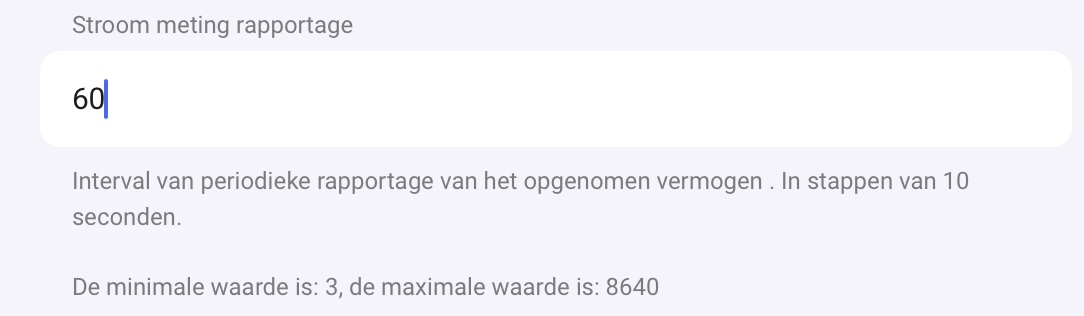

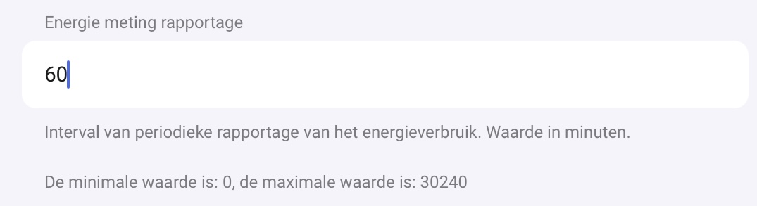

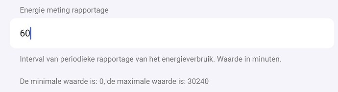

Dat zijn de berichten voor het energieverbruik. Die staan standaard ontzettend laag bij Technisat waardoor er erg veel berichten heen en weer gaan.
Kijk eens als je beide instellingen hiervoor eens op 60 zet of het dan minder wordt.

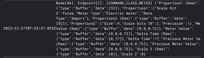

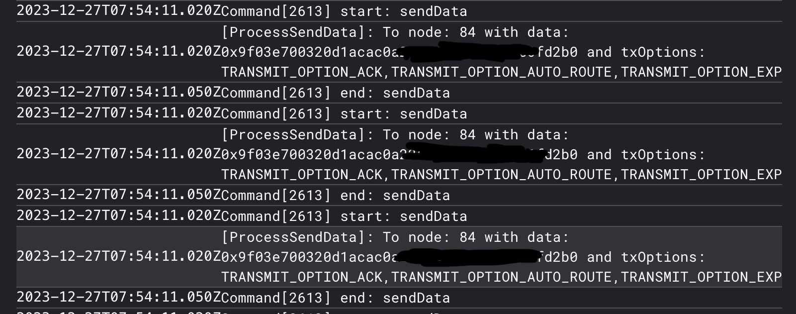

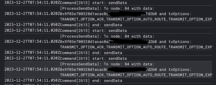

In de logfiles zie ik dus met name elke paar seconden dit setje berichten voorbij komen:
Zijn dit energie waarden? Lijkt meer een soort handshake oid.
By the way, die setting van 60 die je angeeft, die is wel erg laag toch?
Als ik het goed denk te begrijpen geeft stroom nu elke 10 min een update (10x60s) en energie elk uur. Dat is wel wat erg weinig lijkt me.
Je berekeningen kloppen inderdaad. Dat is niet weinig gezien dit een polling is, op het moment dat er een drempelwaarde overschreden wordt (x% stijging of daling) verstuurd het apparaat zelf de huidige energie waarde naar Homey. Je zult dus nog steeds de actuele energiewaarden houden.

Ik zie wel dat je best wat Z-Wave apparaten hebt. Heb je er toevallig een aantal die de Technisat als router gebruiken?
Bij mij is ook een van de 2 Technisat apparaten die ik heb een router en die geeft vaker problemen dan de unit die dat niet is. Berichten counter is daar (logischerwijs) ook hoger. Wellicht dat het daar mee te maken heeft.

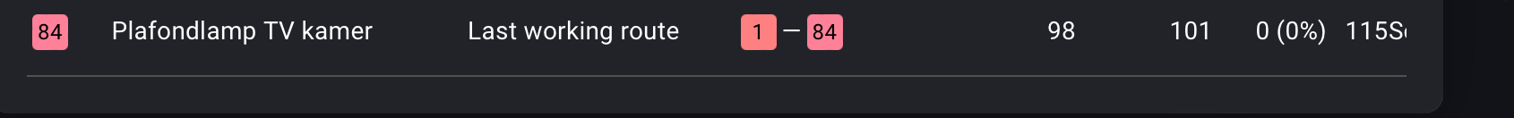

Ik heb het gecheckt maar er gaat geen enkele connectie over device 84.
En inmiddels staat hij alweer op bijna 14000 entries.
Heel vreemd hoor .
Alle hints of tips zijn welkom want dit is natuurlijk wel vreemd (al doet alles het nu wel gewoon)
