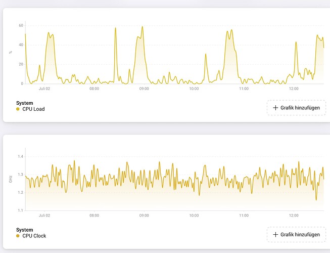

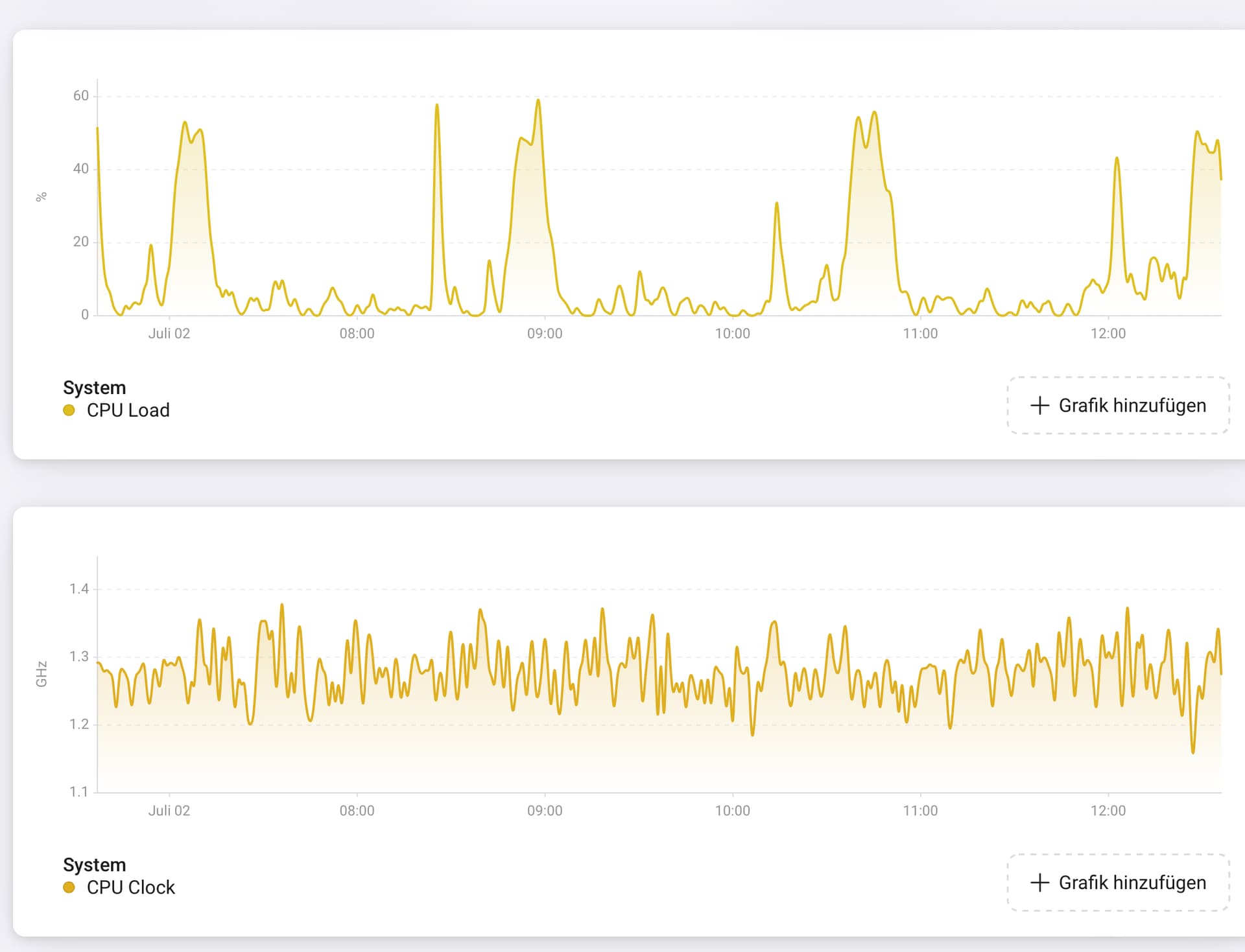

Und hier ein Screenshot zur Auslastung:

Die Screenshots von der Auslastung sehen mMn unauffällig aus, deshalb vermute ich das Problem bei den TechniSat Aktoren, bzw. bei der Implementierung. Aufgrund der ähnlichen Probleme wie bei Aeotec, würde ich neben dem App Entwickler auch Athom kontaktieren, auch wenn es nicht deren App.

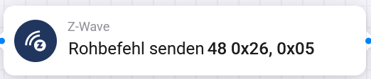

Ich habe einen UP-Rolladenaktor, und an diesen möchte ich ein STOP-Kommando über eine Fernbedienung schicken.
Bei dem vorher verbauten Qubino war es über ein RAW-Command möglich die Rollo zu stoppen. Dies möchte ich jetzt auch mit dem Technisat-Aktor nachbauen.
Kennt jemand von euch die RAW-Commands für Technisat, oder hat jemand eine Idee wie ich die Rollo in der aktuellen Position stoppen kann?
Hallo Peter,
ich hatte mal in das Handbuch geschaut aber nichts dazu gefunden. An Deiner Stelle würde ich TechniSat mal kontaktieren.
